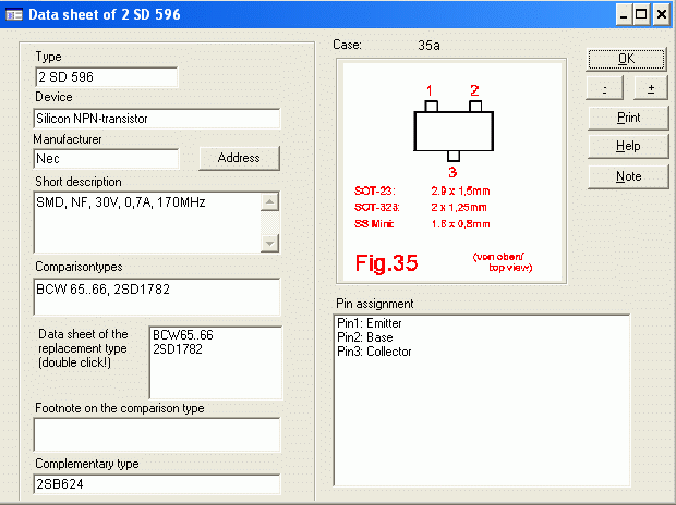

Salve sono un nuovo iscritto ho aperto questa discussione perche spesso mi trovo a combattere con codici che non riesco a trovare es. ho un SMD con su scritto DV3C qualcuno mi può aiutare a capire che cosa è? se avete bisogno altre informazioni chiedete pure.

ok è un componente di un radio più precisamente di un ricevitore am fm (per vedere il modello guarda questo link
http://en.xfa-module.net/products_detail/&productId=0364e538-269b-4201-9811-41b98f8579e2&comp_stats=comp-FrontProducts_list01-products_list.html
a 3 piedini (suppongo che sia ho un transistor o un doppio diodo)
il case sot-23 almeno credo

Messaggioda Foto Utentegiorgio25760 » 12 giu 2011, 17:38
Dovrebbe essere quello in allegato.
Giorgio
2sd596_g.pdf
(225 KiB) Scaricato 861 volte

Messaggioda Foto Utentegiorgio25760 » 12 giu 2011, 17:56
In questa immagine vedi qualche caratteristica, ma vi sono indicate anche delle equivalenze:

Messaggioda Foto Utentemarioio » 13 giu 2011, 22:36
acquistato il pezzo consigliato da Giorgio ma non è quello giusto credo che il dv3c non sia un transistor ma un doppio diodo tipo questo jdv3c34 (se non proprio questo) altre idee?
per ricordare a chi leggese il forum adesso mi si è rotto SMD con su scritto DV3C che cosa è?
