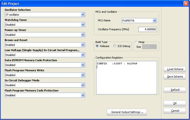

Altra cosa che dovresti fare. Se stai lavorando con MikroC PRO, dovresti aprire il progetto (argomento di questo post), andare nel menu PROJECT e selezionare la voce EDIT PROJECT. Ti dovrebbe comparire un'immagine del tutto simile a questa:
Cattura l'immagine con le tue impostazioni e poi mettila qui nel forum.

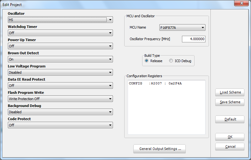

Messaggioda Foto Utentepiccoli » 9 giu 2012, 17:10
sto lavorando con microC Pro for PIC v.4.60.00

Lo sai che è disponibile la versione 5.61? L'aggiornamento è gratuito, per prodotti con regolare licenza.
Tornando al progetto: c'è un errore anche nelle impostazioni dei configuration bit. La prima voce, Oscillator, va impostata a XT e non HS. Stai usando un oscillatore a 4MHz, quindi è meglio se scegli XT.

[37] Re: Pic16f877A per cubo led
Messaggioda Foto Utentepiccoli » 11 giu 2012, 19:16
Quindi devo rimettere il programma sul PIC con quelle impostazioni?

Messaggioda Foto UtentePaolino » 11 giu 2012, 20:48
Sì, dovrai usare le impostazioni che ti ho detto. Ma non capisco quale sia il problema: immagino che tu abbia una scheda tipi EasyPIC, giusto? Se sì, semplicemente quando metterai il tuo PIC sullo zoccolo, prima di compilare e trasferire il codice dovrai impostare i parametri che ti ho detto.
