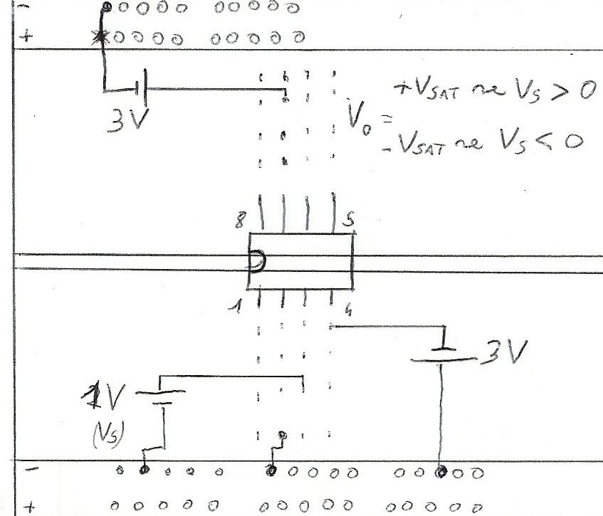

Il mio problema è che non riesco a rilevare la tensione d'uscita (Pin 6). Collego il puntale rosso del multimetro al pin 6 e quello nero in un punto qualsiasi (libero) della breadboard, ma il multimetro segna 0.

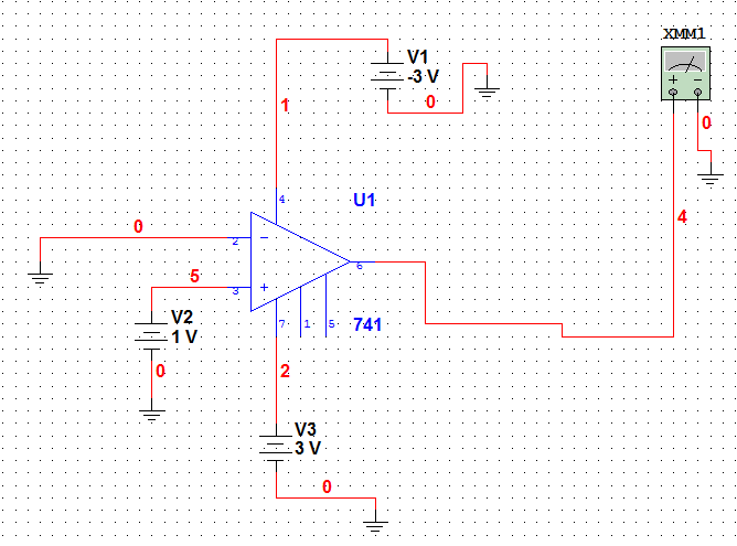

Realizzando il tutto su PC funziona (allegato 1), ma quello reale no (allegato 2).
Cosa c'è che non va? Sbaglio io(probabilmente si!! :D )?

Messaggioda Foto Utenteangelsanct » 11 giu 2012, 21:28
Prova a mettere la pila da 3 volt collegata al pin 7 riferita alla stessa massa delle altre due pile.

Messaggioda Foto Utentetyus » 11 giu 2012, 21:46
ho provato, il tester quando collego il puntale rosso al pin 6 e quello nero in un punto qualsiasi mi da -00.0 non è che c'è qualche corto? (si misura così la ensione d'uscita??)

Messaggioda Foto UtenteIsidoroKZ » 12 giu 2012, 0:42
1) Butta via i simulatori, per usarli bisogna sapere l'elettronica!
2) Il puntale nero del tester dovrebbe essere collegato fra le due batterie di alimentazione. L'ingresso invertente dell'operazionale deve essere collegato anche lui al punto centrale delle due batterie, cosi` pure come il negativo di V2.
Butta via i simulatori e disegna gli schemi con fidocadj
