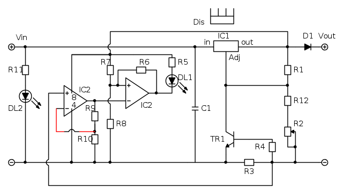

Dopo parecchio tempo ho appena concluso il circuito su millefori, testato e tutto funziona correttamente.
Sono molto contento
Che strano!?!
Toccando con il dito la parte del circuito disegnata in rosso, il led DL1 si accende...
In un primo momento pensavo che toccando con il dito il punto tra R9 ed R10 che sarebbe anche il pin 2,
al pin 1 (uscita) dovrei aver avuto una tensione maggiore di quella sulla R8, invece non è così!
tensione in uscita (pin 1) 0,44V
sfiorando col dito la parte rossa, la tensione in uscita al pin 1 dall'amplificatore sale a 1,25V.
La tensione sulla R8 è di 4,10V.
Come mai si illumina il led DL1 anche se la tensione nell'ingresso invertente del comparatore continua comunque ad essere inferiore a 4,10V di riferimento nell'ingresso non invertente?

Quello e` un punto a relativamente alta impedenza, inietti di sicuro un disturbo a 50Hz captato dal tuo corpo dalla rete. Poi, a seconda di dove hai messo le altre dita, di come e` collegata a terra la parte di uscita, potresti anche iniettare una componenten continua.
Ma il led perché si illumina?
La tensione sull'ingresso invertente è minore di quella sull'ingresso non invertente.
Non dovrebbe restare spento?
Il led non dovrebbe accendersi solo nel caso in cui la tensione sull'ingresso non invertente sorpassa l'altra?
