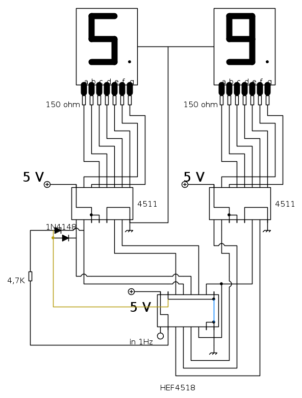

Ho rivisto con calma gli ultimi messaggi ed i risultati sono i seguenti:
post [43] c'e' un errore nella connessione delle resistenze che ho corretto cosi':
Ho poi aggiunto un condensatore variabile (ma questo e' facoltativo) che permette di correggere piccole differenze di oscillazione del quarzo.
Lo start/stop ed i divisori vanno bene, metti pero' tra alimentazione positiva e GND un condensatore da 0.1uF (su tutti).
Per il divisore per quattro ti ho gia' risposto.
Ora rivedo l'ultimo schema, che a prima vista contiene errori, e poi ti so dire.
[52] Re: Orologio digitale
Messaggioda Foto Utentemarco438 » 11 giu 2012, 11:42
Hai sbagliato le connessioni del reset al sei; se colleghi i pin 7 e 15 a GND, il contatore non conta fino a 59 ma a 99. Quindi devi eliminare il collegamento in blu e connettere i diodi ai due pin di reset.

Un ultimo suggerimento: gli schemi postati devono poter essere interpretati da tutti, anche i meno esperti, quindi cerca di indicare almeno la numerazione dei pin degli integrati.

Mi viene ora in mente una cosa: ho visto che hai disegnato la 4518 mettendo come ingresso il pin 1.
Questa soluzione e' sconsigliabile e l'ho fatto notare nell'articolo; se lo hai letto, sai il perche'. :mrgreen:

marco438 ha scritto: ho visto che hai disegnato la 4518 mettendo come ingresso il pin 1.

Messaggioda Foto Utentemarco438 » 12 giu 2012, 9:58
E' chiaramente illustrato nel secondo articolo.
[60] Re: Orologio digitale
Messaggioda Foto Utentedimitri94 » 12 giu 2012, 10:01
ah ma queelo del cavo azzurro che riceve l' impulso di clock... :mrgreen:
