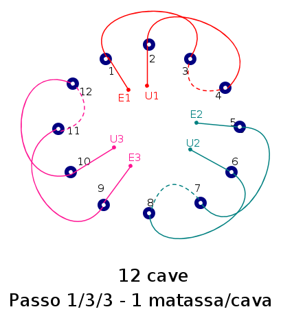

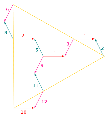

Messaggioda Foto UtenteRenzoDF » 13 giu 2012, 12:59
Visto che l'angolo elettrico è pari a 4 X 360/12= 120°, le f.e.m. nelle cave si andranno a sovrapporre in tre gruppi sfasati di 120°, che nel senso dei ritardi saranno rispettivamente
di conseguenza, direi "idraulicamente parlando", che una soluzione potrebbe essere
e di conseguenza

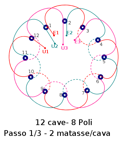

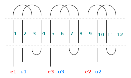

Messaggioda Foto UtenteRos09 » 17 giu 2012, 1:29
Foto UtenteRenzoDF, ho disegnato lo schema frontale d'avvolgimento facendo riferimento al tuo disegno (post 4)
Ora, cosi' si vede meglio che ci troviamo di fronte a tre avvolgimenti identici sfasati di 120°elettrici.
Correggimi pure se sbaglio, ma con questa disposizione alimentando gli avvolgimenti con tre tensioni sfasate di 120°non avremo (a 50 Hz) un campo che ruota a 3000 giri al minuto?
Ritornando al discorso del 12 cave 8 poli, un avvolgimento si dice frazionario quando il numero di cave per polo non è un numero intero, in questo caso avremo:
\[q=\frac{n_c}{3*p}\]
Quindi: \[q=\frac{12}{3*8}=0,5\]
Ovvero 0,5 cave per polo, (mezza cava) e da qui si ricava l'avvolgimento composto da quattro matasse per fase \[0,5 * 8=4\], ovviamente ogni lato di matassa occupera' mezza cava.
Ci tengo a farvi sapere che il mio è puro ragionamento, un avvolgimento del genere nella pratica non l'ho mai visto, e nemmeno esiste su schemi che custodisco gelosamente in officina.
