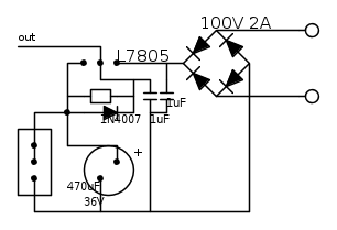

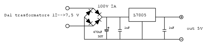

dato che si deve partire da questo punto per lo sbroglio mi affido allo schema da te postatomi nel thread "raddrizzare 12V"...
però non mi sono ben chiari i componenti che si trovano in questo schema...
confrontati con lo schema normale:
dovrebbe essere cosi...??
però mi mancano i valori della resistenza e del rettangolo sulla sinistra che non so cosa sia... :mrgreen:

Si e' quel cavo azzurro provvisorio; ma non ti fermare alle figure, leggi anche quanto c'e' scritto.

dimitri94 ha scritto:però non mi sono ben chiari i componenti che si trovano in questo schema...
Per forza non ti torna! Il mio e' lo schema di un alimentatore variabile con LM317. Tu devi farne uno con il 7805 che richiede meno componenti.

quindi deduco che quel rettangolo a sinistra sia un potenziomentro... (anche perché ha un piedino cortocircuitato con quello vicino :-) )... però è uguale se si toglie la resistenza ed il potenziometro... credo... adesso controllo... :-)

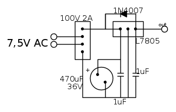

Messaggioda Foto Utentedimitri94 » 12 giu 2012, 15:21
dimitri94 ha scritto:è uguale se si toglie la resistenza ed il potenziometro... credo...
ho sbagliato di brutto... :mrgreen:
ecco lo schema come dovrebbe essere... :-)
PS: non avevo messo il diodo nello schema in quanto non sapevo se era strettamente necessario così l' ho aggiunto... :mrgreen:

Messaggioda Foto Utentemarco438 » 12 giu 2012, 16:20
Ora mi pare che ci siamo.

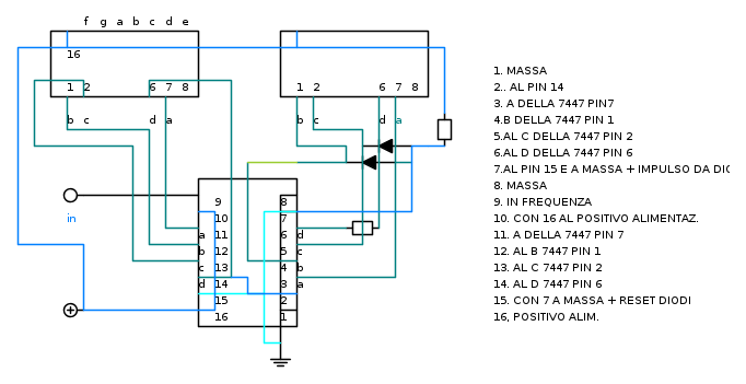

Messaggioda Foto Utentemarco438 » 12 giu 2012, 16:42
Almeno avrai tutto il tempo di buttare giu' su carta un bel layout del circuito.
Di seguito, come regalo, ti allego lo schema pratico delle connessioni del 4518/7447, cosi' fatichi meno; lo ho gia' fatto io.
Controlla solo sul datasheet che, come dicevo, 7447 e 4015 coincidano come piedinatura.
