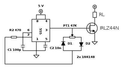

Beh, ci sono diverse cose che lasciano perplessi.
Per esempio il collegamento al pin 7; l'uso di due transistor in darlington per pilotare un massimo di 240mA; le due resistenze in parallelo tra positivo di alimentazione e led......

Ho messo due transistor (so benissimo che uno basti) perché avendo collegato la resistenza da 10 k tra vcc e il pin 7, questa non portava in saturazione il 2n1711. Allora ho collegato un altro transistor (bc108) che riesce ad andare in saturazione con la 10k e che porti alla saturazione del 2n1711.
Le due resistenze sono messe in parallelo in modo da dimezzare la corrente che scorre e quindi la potenza che devono dissipare.
Comunque riuscite a spiegarmi perché nel singolo led leggo 8 mA, invece in totale 300 mA?

Il discorso dei transistori non si capisce molto, due transistori sono inutili, te ne bastava uno, così:
kristian ha scritto:Le due resistenze sono messe in parallelo in modo da dimezzare la corrente.
Di quali resistenze parli? Due resistenze in parallelo non dimezzano la corrente. :-|

kristian ha scritto:Ecco qui lo schema:
Prova con un solo transistor, a collettore comune però, tipo come è descritto qui:
http://pcbheaven.com/circuitpages/LED_PWM_Dimmer/

gohan ha scritto:Di quali resistenze parli? Due resistenze in parallelo non dimezzano la corrente. :-|
Dimezzano la corrente che scorre nelle resistenze da 3,9 ohm (e quindi la potenza che devono dissipare visto che sono dei resistori da 1/4 W), ma alla fine la corrente è sempre la stessa.
franx ha scritto:Prova con un solo transistor, a collettore comune però, tipo come è descritto qui:
In quello schema viene posta una resistenza da 4,7k e questa non porta ad una completa saturazione del transistor. Ho risolto ponendo un resistenza da 470 ohm.
Per quanto riguarda la corrente totale e quella nei led, ho notato che i 12 led non assorbono tutti la stessa corrente. Qualcuno assorbe di meno, qualcuno di più. Sapreste spiegarmi il perché?

kristian ha scritto:Per quanto riguarda la corrente totale e quella nei led, ho notato che i 12 led non assorbono tutti la stessa corrente. Qualcuno assorbe di meno, qualcuno di più. Sapreste spiegarmi il perché?
riguardando meglio il tuo schema: ma i 12 LED li hai messi tutti in parallelo?
perché ogni LED dovrebbe avere la sua resistenza di limitazione, almeno così c'è scritto dappertutto :)

franx ha scritto:perché ogni LED dovrebbe avere la sua resistenza di limitazione, almeno così c'è scritto dappertutto :)
Dovrei mettere 12 resistenze??!?!!!
Io ho seguito questo ragionamento: Tensione sul singolo led =3V, Corrente nel singolo led = 25 mA, quindi corrente totale = 25mA*12 led= 300 mA
Tensione di alimentazione= 4,6V --> Resistenza = (4,6-3)/300mA
Dato che i carichi sono gli stessi (sono tutti led), la corrente vedrà la stessa resistenza e si distribuirà in maniera uguale in tutti i led, come fossero resistenze in parallelo. Ma vedo che la corrente non la pensa come me. :(

kristian ha scritto:Dovrei mettere 12 resistenze??!?!!!
Se vuoi che il circuito funzioni correttamente, si.
Il tuo ragionamento forse potrebbe essere valido se i led fossero "ideali" e tutti uguali; ma questo difficilmente accade.
Ultimo consiglio; segui la schema postato da [user]gohan[/user] al post [12], eventualmente sostituendo il mosfet con il tuo transistor ed una resistenza di base.

kristian ha scritto:Dato che i carichi sono gli stessi :(
I 12 LED non sono 12 resistenze, attenzione
I LED sono lineari ma solo per piccoli tratti e comunque hanno sempre una differenza di caratteristiche.
Potresti creare 6 gruppi da 2 LED in serie, con una singola resistenza limitazione
e quindi mettere in parallelo fra loro questi due gruppi
Così risparmi 6 resistori di limitazione
