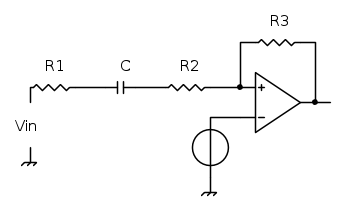

Avrei bisogno di trovare la resistenza equivalente per calcolarmi poi il \tau di C. Per come ho sempre proceduto, cortocircuito il Vin (che è un generatore di tensione), e poi se non vado errato, devo vedere le resistenze che incontro "andando verso massa". Per come la vedo io, (e sicuramente sbaglio) verso massa incontro solo R1, visto che le altre resistenze sono "appese". Sbaglio?

Sicuro che lo schema sia corretto? Verifica. Se e` corretto cosi` e` un mezzo casino. E devi spegnere anche l'altro generatore di tensione.

Corretto credo che lo sia, è un vecchio testo d'esame di elettronica :) Il modo in cui l'ho risolto è applicando il principio di sovrapposizione degli effetti.
L'unica cosa che mi manca è capire qual è la costante di tempo con cui si carica/scarica il condensatore. O meglio, se devo considerare anche la R2 nonostante sia a massa virtuale

La costante di tempo per quel circuito e` data da R1 a sinistra, e da R2+R3 a destra e quindi la costante di tempo complessiva vale R1+R2+R3. L'uscita va anche lei al riferimento attraverso un generatore di tensione.
