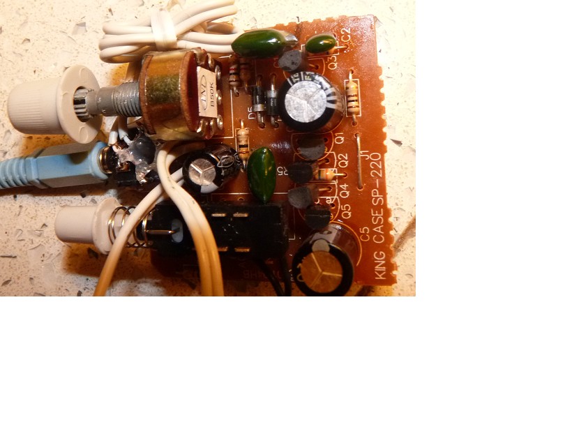

ho recuperato delle semplici casse per PC (3\,W-8\,\Omega,quelle che usano anche l' alimentazione a 230\,V) che vorrei montare aulla mia moto dato che dispongo di cruscotto...
il problema è evidente... sulla moto non ho l' alimentazione a 230\,V... :mrgreen: :mrgreen: :mrgreen:
quindi io ho pensato di togliere il piccolo trasformatore che si trova (per mia fortuna) fuori scheda e di sostituirlo con un piccolo inverter (partendo da batterie) che mi fornisca la stessa tensione del trasformatore... :-)
spazio per le batterie ne ho...
bisogna solo vedere due o tre punti critici... :?
- il consumo delle casse
- il numero e il tipo di batterie che sono necessarie
- come si fa l' inverter..
per l' ultimo "punto critico" mi trovo spiazzato in quanto fino ad ora ho solo realizzato alimentatori AC-->DC
l' idea dell' inverter l' ho tirata fuori perché non voglio andare ad agire sulla scheda...
secondo voi è una buona idea..?
...potreste aiutarmi..?
O_/ grazie in anticipo

Solitamente, dopo il trasformatore ci sono dei diodi che raddrizzano la tensione trasformandola in continua; quindi non serve un inverter e il tuo amplificatore puo' essere collegato direttamente alle batterie.
Bisogna pero' stablire la tensione di alimentazione; quindi dovresti fare delle misure, se disponi di un tester.

Come ti è stato detto, se disponi di un tester dovresti effettuare una misura di tensione sul condensatore dopo il ponte diodi (che in continua sì, è inutile e perdi una tensione di giunzione) con le casse accese, in moto da caricare il trasformatore. Penso che con una tensione intorno ai 12 +/- 3 V tu possa utilizzare direttamente la batteria della moto.

ho controllato e nella scheda ci sono solo transitor per l' amplificazione... sul trasfotrmatore c è scritto 2/A presumo sia da 2A.. per le misure dovrò aspettare in quanto non ho un tester dietro... :?
marioursino ha scritto:Penso che con una tensione intorno ai 12 +/- 3 V tu possa utilizzare direttamente la batteria della moto.
ed ecco qui il problema... :mrgreen: :mrgreen:
io ho una vespa e la batteria non ce l' ha... per quello che chiedevo del pacco batterie quanto rimane grosso.. :mrgreen:

Fai una foto della scheda e scrivi le sigle dei componenti; cosi' poi decidiamo come fare.

Messaggioda Foto Utentedimitri94 » 19 giu 2012, 20:50
ecco le foto... :D
centralina 2.jpg (87.15 KiB) Osservato 6548 volte
ho provato ad alimentare la scheda a 6V dato che il tester mi diceva 5,6 con il trasformatore... counque ho notato che quando il volume è alto le casse gracchiano.. sia le sue sia se gli collego quelle di una tv... non ci sarebbe il modo di "migliorare" giusto un po la qualità del suono..?
