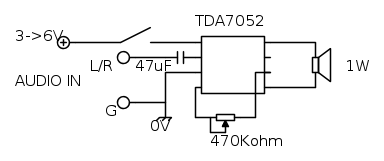

[17] Re: Casse e alimentazione
Messaggioda Foto Utentedimitri94 » 20 giu 2012, 11:32
allora mi metterei all' opera...
avvalendomi dello schema che avevo postato nell argomento "piccolo amplificatore audio" :
..dici che potrebbe essere abbastanza sufficiente per pilotare le casse ad un volume abbastanza alto..? (per le casse intendo sempre quelle da 3W 8ohm)
...ma dato che il massimo credo appunto dal disegno è 1 watt, collegando una cassa da 3Watt invece cosa succede..? :-)

[18] Re: Casse e alimentazione
Messaggioda Foto Utentemarco438 » 20 giu 2012, 11:43
Se non completi gli schemi con le sigle ed i valori dei componenti (altoparlante compreso) non ti rispondo piu'.

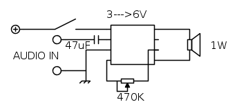

[19] Re: Casse e alimentazione
Messaggioda Foto Utentedimitri94 » 20 giu 2012, 11:48
scausami :!:
ecco qui dovrebbe esserci tutto :-)
113 5 7
Messaggi: 515
Iscritto il: 10 gen 2012, 20:46
[20] Re: Casse e alimentazione
Messaggioda Foto Utentemarco438 » 20 giu 2012, 12:02
Manca ancora il valore dell'altoparlante.
