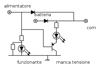

Sto costruendo un mini UPS per il mio router, e volevo mettere due led per indicare se c'è corrente proveniente dal trasformatore o dalla batteria. Il led per indicare l'uso del trasformatore è semplicemente collegato in entrata con una resistenza, mentre un altro led, che si accende quando manca la corrente dal trasformatore, viene attivato da un relè. Volevo sapere se esiste un semplice circuito per attivare questo led, senza l'uso del relè.

Penso si possa sostituire il relè con un optoisolatore
(ad es. 4N35) ed un transistor.
Se invii lo schema del circuito esistente (in FidoCad)
e con le caratteristiche dei LED, ti posso indicare
le modifiche da fare.

i led sono i comunissimi rossi e verdi. il disegno non è venuto tanto bene, poiché a scuola uso orcad.Comunque la tensione di funzionamento è 12v. le resistenze le ho dimensionate correttamente e i diodi che ho usato sono 1N4007. Grazie mille per la cortesia

Questo potrebbe fare al caso tuo
Io userei un led bicolore, rosso verde. In questo caso bisogna modificare il circuito, probabilmente servono due transistori, sia per led bicolori a due che a tre terminali.
