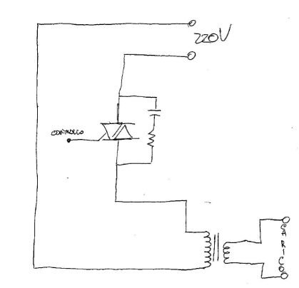

Buonasera a tutti,
avrei bisogno di una piccola speigazione (cortesemente): il circuito che ho allegato si comporta in un modo che non riesci a capire:
quando il gate del triac è inattivo, e il carico sul secondario del trasformatore è collegato (carico resistivo), misuro sul primario del trasformatore 0V, mentre quando il carico è scollegato misuro circa 130V.
Ho dato la colpa allo snubber che c'è tra MT1 e MT2 e infatti se lo tolgo la tensione va a 0V in entrambi i casi: ma PERCHE?
Grazie!

Perche' quando il triac non e` attivo e` come se fosse un circuito aperto, puoi toglierlo.
Il primario del trasformatore e` alimentato attraverso una impedenza formata dall'RC serie, e con l'induttanza di magnetizzazione del trasformatore hai un partitore di tensione che fa si` che ci sia tensione sul primario.
QUando colleghi il carico, questo attraverso il rapporto spire al quadrato viene portato sul primario, va in parallelo all'induttanza di magnetizzazione, quasi sempre l'impedenza scende di parecchio e la tensione sul primario va quasi a zero.

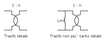

5
Un trasformatore reale puo` essere pensato come un trasformatore ideale con un po' di elementi attorno che rappresentano le sue non idealita`. In particolare il primo elemento di non idealita` che serve qui e` l'induttanza di magnetizzazione: in pratica il trasformatore vero e` come se fosse ideale ma con una grossa induttanza in parallelo al primario:
L'induttanza Lm e` l'induttanza di magnetizzazione, e` sempre presente e quando applichi tensione consuma un po' di corrente.

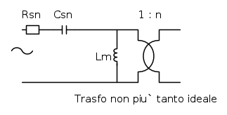

Quando metti in serie il triac spento e lo snubber hai questo circuito e sul primario salta fuori la tensione data dal partitore di Rsn, Csn e Lm

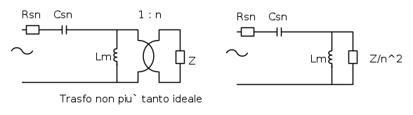

Se adesso aggiungi un carico Z sul secondario del trasformatore, questo viene riflesso sul primario con una impedenza
che va in parallelo a Lm, cambia il rapporto di trasformazione e la tensione sul primario si abbassa.
