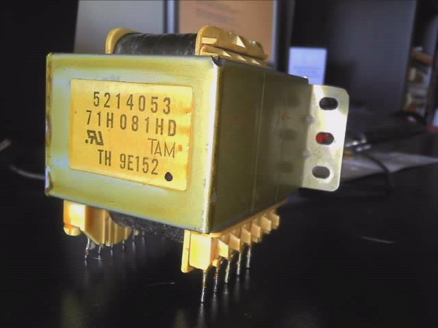

ciao a tutti,
ho recuperato questo trasformatore da un vecchio videoregistratore guasto.
Per la piedinatura non ho problemi perché ho ancora il PCB da cui è stato smontato e quindi so le tensioni per alimentarlo e le tensioni di uscita, quello che vorrei sapere è:
quanti ampere è in grado di erogare alle varie tensioni?
Con i dati sull'etichetta ho cercato su internet ma non trovo nulla.
Avete qualche dritta su come procedere?

Puoi usare questa formula, ti fa calcolare la potenza in voltampere a partire dal peso del trasformatore.
Tempo fa ho avuto un problema analogo e non trovavo informazioni su internet, mi è stato detto che le cifre stampate sul trasformatore sono qualche riferimento di magazzino e non hanno a che fare con il nome del componente. Probabilmente è fatto su misura per la ditta del video registratore quindi sarà molto difficile trovare qualche info.

Ottimo,
grazie non conoscevo questo tipo di formula. La proverò anche su trasformatori di cui conosco i dati di targa per verificare quanto sia attendibile.

andreadm ha scritto:La proverò anche su trasformatori di cui conosco i dati di targa per verificare quanto sia attendibile.
bella idea
, poi posta i risultati, è una prova che incuriosisce anche me.Atlant.
allora, l'unico trasfo di cui ho i dati pesa 1113 grammi.
Secondo la formula dovrebbe essere da 60VA.
I dati di targa sono:
V=25.5
I=2.8A
quindi sembrerebbe che la formula sottostimi leggermente il valore.

Bè si suppongo che sia abbastanza approssimata, in alternativa c'è quest'altra formula che però richiede di conoscere la sezione del nucleo.
dove S è la sezione in comunque e P è la potenza in VA.
Se devi ricavare altre caratteristiche c'è questo.
