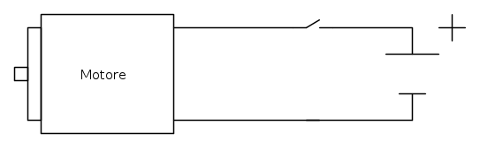

Vi spiego subito il mio problema premettendo però che sono veramente poco esperto in elettronica ma ogni tanto mi piace smanettare col saldatore e fare un po' di cosucce nel piccolo fai da te e soprattutto quando ho quel poco tempo libero da dedicare. Vorrei, come da titolo, collegare un interruttore on/off tra un motorino (come quelli dei registratori a cassetta o dei lettori cd da computer, tanto per intenderci ;-) ) ed una batteria 9V. Direte voi, qual è il problema? Il problema sta nel fatto che, pur avendo fatto il collegamento con l'interruttore, allo spegnimento del motorino si surriscalda la batteria, scaricandosi. :( Come posso risolvere il problema? Quali ulteriori componenti dovrei utilizzare affinchè la batteria non si scarichi e, soprattutto, non vada "arrosto"? :D Grazie a tutti in anticipo ;-)

Mi piacerebbe vedere come hai fatto il collegamento; puoi disegnare uno schema usando FidocadJ come si usa sul forum?
Le istruzioni le trovi alla voce Help della Home Page.

Messaggioda Foto Utentemarco438 » 22 giu 2012, 19:47
Prova cosi', forse e' meglio.

Piu' che i ringraziamenti, mi sarebbe piaciuto sapere se hai capito l'errore che hai fatto e perche' la batteria surriscaldava alla chiusura dell'interruttore.
[7] Re: Collegare motorino ad interruttore con batteria 9V
Messaggioda Foto UtenteCobra47 » 22 giu 2012, 21:31
Penso di si e correggimi se sbaglio. ;-) In pratica, chiudendo il circuito nel modo come ho fatto io, non facevo nient'altro che unire i due poli della batteria, ed essendo essi carichi l'uno opposto all'altro si respingono e la corrente generata si converte in calore. Scusami il giro di parole ma più chiaro di così non riesco ad essere, rimango sempre un pivello dell'elettronica :D

Messaggioda Foto Utentemarco438 » 22 giu 2012, 21:39
Si, piu' semplicemente creavi un cortocircuito sui poli della batteria che, probabilmente, sara' passata a miglior vita.
