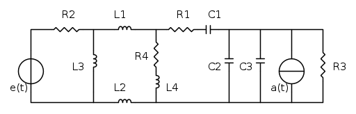

Qualcuno ha del materiale o può darmi una mano per guidarmi nella costruzione del grafo di una rete?
Il libro (scritto dal prof) non aiuta moltissimo, anzi :roll:

Foto UtenteRenzoDF io per grafo intendo il tracciamento di albero e coalbero per poter poi arrivare al sistema di stato:
\mathbf{H}\frac{dx}{dt}=\mathbf{K}x+\mathbf{Q}u
Foto Utentefrancesco51 una rete per esempio di questo tipo:

[7] Re: Grafo di Rete
Messaggioda Foto UtenteNico89 » 25 giu 2012, 17:55
Da quello che ho capito bisognerebbe iniziare contando il numero di nodi che in questo caso sono 11.
Il numero di lati dell'albero quindi saranno 11-1.
I rimanenti fanno parte del coalbero.
E' così? :oops:

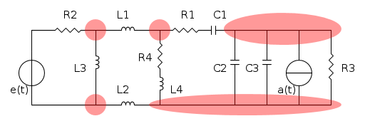

[8] Re: Grafo di Rete
Messaggioda Foto Utentefrancesco51 » 26 giu 2012, 0:01
forse 11 nodi sono troppi
bisogna individuare le connessioni; il disegno "squadrato" può ingannare

[9] Re: Grafo di Rete

[10] Re: Grafo di Rete
Messaggioda Foto UtenteNico89 » 26 giu 2012, 9:10
E non bisogna considerare anche quello tra il generatore e la resistenza e quello tra resistenza e capacità?
