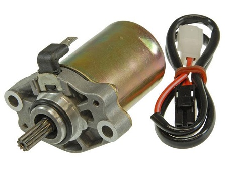

[15] Re: Motorino 12 V c.c.
Messaggioda Foto Utentespud » 23 giu 2012, 13:39
milan1996pato2 ha scritto:sono andato nuovamente e mi ha detto che non scherzava :shock:
(:OO:) grandissimo.
Mi viene in mente il motorino di avviamento di uno scooter (però occhi che è parecchio potente) ma siamo sempre li :D sono fatti così comunque:
Se no credo che l'impianto di aria condizionata dei camper abbia un motorino 12V ma credo faccia troppi giri.
Il problema non è tanto il motore ma il moto riduttore, senza quello 2kg non li tiri su, a meno che il motore non sia un bel bestione.
Insisti a cercare quello degli alza verti, cerca in altri posti, non ti arrendere al primo tentativo :D

[17] Re: Motorino 12 V c.c.
Messaggioda Foto Utentemilan1996pato2 » 24 giu 2012, 14:34
grazie a tutti e due , ho risolto il problema , mio zio manda in demolizione la sua macchina e quindi mi ha detto che posso smontare l'alzacristalli . Comunque credo di non essermi spiegato molto bene , perché quel motorino non è per il sollevamento ma per la rotazione destra/sinistra . Ho detto che doveva alzare 2 kg perché la struttura della gru pesa 2 kg . Per quanto riguarda il motorino di sollevamento non è un problema ne userò uno come quelli delle macchinine .
