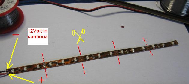

Ciao, le ho viste queste strisce, basta che collego i LED a questo alimentatore con lo stagno? Tutto qui?
Ti mando una foto allegata per vedere i collegamenti. Ogni sezione separabile ha le piazzole per collegare i fili: per ogni sezione o origine di sezioni multiple, bisogna scrostare la pellicolina dalle piazzole (usa la punta di un cutter) fino a vedere il rame, poi saldi. Per l'alimentazione procurati un bell'alimentatore stabilizzato e che butti fuori Ampere a sufficienza, a seconda di quante strisce vuoi collegare. Ci sono in commercio anche strisce a 24 Vdc.

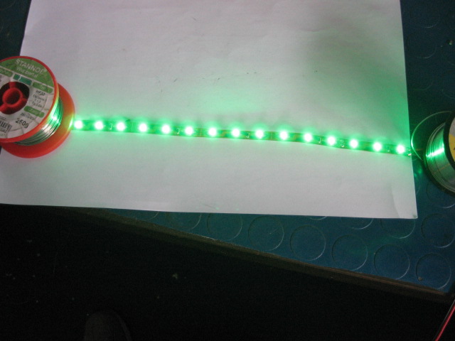

Ecco la striscia accesa (colore verde):
