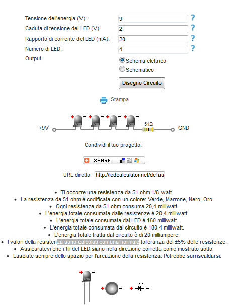

Ho provato anche ad utilizzare un calcolatore, questo è quello che mi riporta (allego immagine).

Direi di tralasciare il discorso resistenze tanto dovremo adottarne di diverso valore.

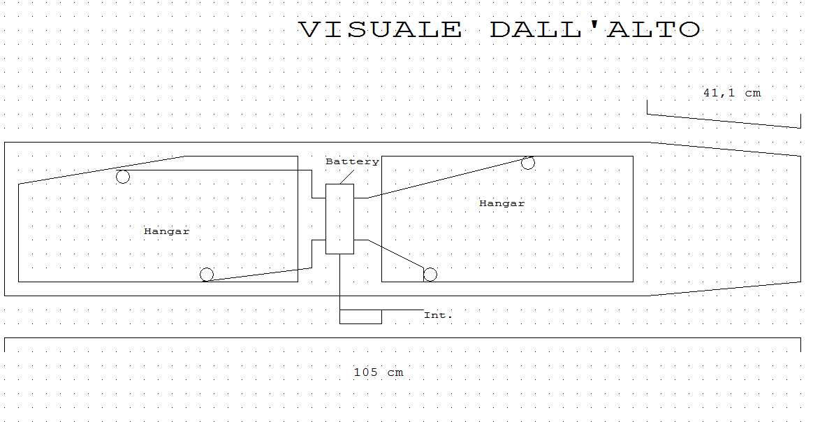

Ti consiglierei di fare una pianta del tuo plastico e di indicare i 4 punti luce e dove andranno posizonate la batteria e l'interruttore; sulla base di quello, ti farei poi lo schema dei collegamenti da effettuare.

Ok ho fatto un abbozza di progetto, anche se abbastanza penoso in quanto è la prima volta che uso questo programma.
Ve lo spiego velocemente: La visuale dall'alto serve più che altro a far capire le dimensioni della nave, dove andranno collocati gli hangar e dove i LED, tuttavia la posizione della batteria (come dimostra la visuale laterale) andrà all'interno della base della nave in posizione più avanzata rispetto al cetro tra i due hangar. L'interruttore, poi, attraverso un foro vorrei posizionarlo fuori dalla base esattamente al suo fianco.

Capire l'ho capito ma ti avevo raccomandato di disegnarlo in fidocadJ.

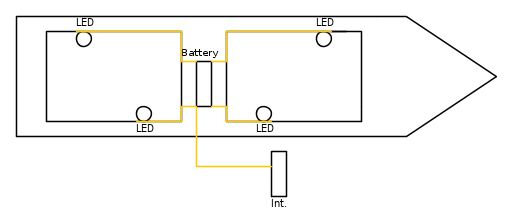

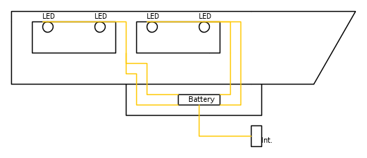

In linea di massima io farei cosi'; naturalmente i fili di collegamento scorrono lungo le pareti e non come disegnati per esigenze di programma.
Anzi direi che potresti passare anche il negativo insieme agli altri due positivi.

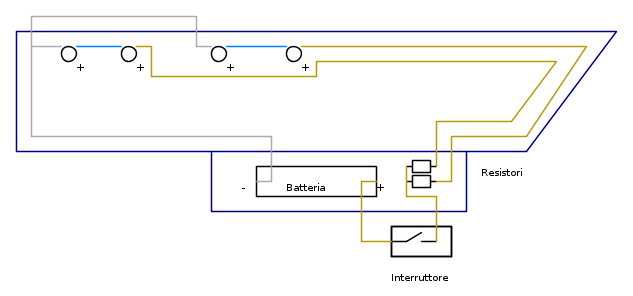

Ah ok, quindi tu dici di unire tutti e 4 i fili (i 2 positivi e i 2 negativi) e farli passare tutti per la prua, giusto?
Poi ho capito, dalla prua li faccio passare nello spazio che corre tra la parete dell'hangar e quello della nave e con un forellino lo faccio entrare nell'hangar
A questo punto ho "solo" 2 domande:
1. I fili blu significa che sono misti positivi e negativi? perché teoricamente partendo dal primo led sulla sinistra questo sia deve avere un collegamento con il filo positivo (che si trova a destra) sia con il filo negativo (che già si trova a sinistra).
2. In conclusione per te che resistenze dovrei usare? Se ho visto bene le mie dovrebbero essere da 820 OHM.

I led sono in serie a due a due (lo schema al post [15]); i due tratti in blu indicano questa connessione.
Per le resistenze, se ben ricordo, non avevi portato a termine la prova che ti avevo suggerito; in pratica si possono adoperare diversi valori per ottenere maggiore o minore luminosita'.
Visto che le resistenze costano poco, ti consiglio di provare con questi tre valori e vedere quale ti da la luminosita' ottimale: 220/270/330 ohm.
P.S. Dimenticavo: bastano tre cavi, due per il positivo ed uno per il negativo. (Non ne ho disegnati 4)
