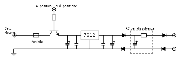

Buonasera, riapro la discussione in quanto ho trovato il tempo per realizzare il regolatore, ma il fatto è che avevo momentaneamente dimenticato di aver aperto questa discussione e al posto degli zener ho realizzato un regolatore di tensione con un 7812.
Purtroppo la situazione mi è sfavorevole in termini di spazio, in quanto la mia moto è una custom ed ho pochissimo spazio per far alloggiare in un luogo riparato dall'acqua una cassettina contenente il circuito.
Dato che sono ancora in tempo, è la stessa cosa realizzare un regolatore con gli zener o con un 7812 (con il relativo circuito come da datasheet)?
Ho comunque pensato di utilizzare la corrente delle luci per pilotare un eventuale transistor che mi faccia da interruttore, dove il collettore sia connesso alla batteria e l'emettitore al positivo del regolatore (a zener o integrato che sia).
La corrente assorbita da ogni striscia led è di 115mA, quindi, essendo in due, direi di avere un carico totale di 230mA.

Uno schema vale ed è molto più chiaro di mille parole.
Detto ciò, fallo in Fidocad così si capisce meglio quello che vuoi realizzare.

Messaggioda Foto UtenteGammaray » 23 ago 2012, 14:27

Io userei un PNP o un PMOS.

Messaggioda Foto UtenteIsidoroKZ » 23 ago 2012, 17:20
Quel circuito mi sembra che abbia un po' tanti diodi.
Che funzione vuoi ottenere? Strisce che si accendono/spengono in che modo e quando?
Che tensione c'e` sulla moto? Suppongo 12V.
Le due strisce di led consumano 115mA ciascuna. Di che tensione hanno bisogno per accendersi?
