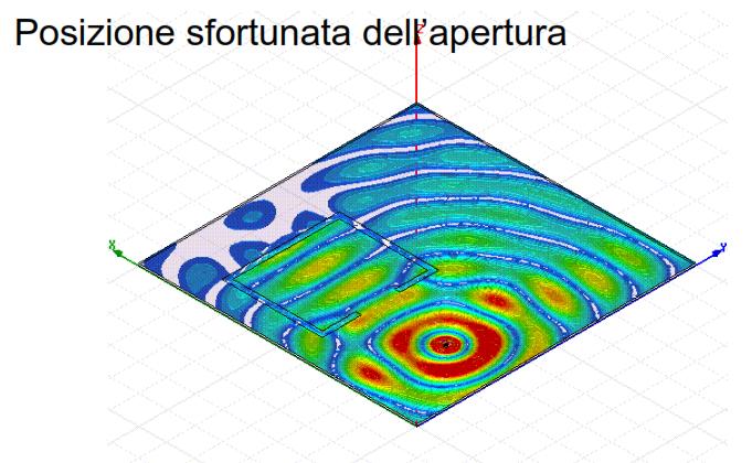

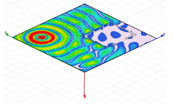

Ok, allora voglio capirci meglio.
Trascurando il numero del capitolo, la corrente viene irradiata effettivamente non è corretto, era solo per dare un'immagine del disturbo creato dalla corrente che svanisce, come in questa immagine in cui il campo elettromagnetico non sorpassa il piano tagliato.
Lasciando perdere le mie terminologie che mischiano i termini massa, terra e correnti dette nei posti sbagliati(in questa negligenza ti do ragione).
Ma allora a pag.110 c'è l'immagine con il piano d riferimento tagliato e nel paragrafo sotto l'immagine dice: Il taglio nel piano di riferimento è intento a provvedere un'alta impedenza ai segnali ad alta frequenza presenti in questo piano.
Ho interpretato male?
Bonax ha scritto:questo perciò crea un ostacolo alle correnti "di disturbo" sul piano di massa, che non raggiungono la massa della parte analogica da proteggere. Sei d'accordo?

Non è una "zona immune" ma un piano separato. La separazione serve per fare in modo che ogni piano si tenga i suoi disturbi.
Però la cosa importante è situata a destra della figura: la zona dove i due piani sono in contatto fra loro, il tratto che li collega.
In quella zona di contatto devono passare i segnali che vanno da un piano all' altro e non scavalcare il contorno di separazione.

E' vero che ho fatto confusione usando termini inappropriati, mea culpa, ammetto i miei sbagli e chiedo scusa agli utenti.
Il concetto che volevo esprimere era questo.
Un'altra immagine con l'apertura sul disturbo.
