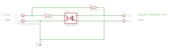

Ciao a tutti e da un paio di giorni che cerco con svariati tentativi di far funzionare un sensore a forcella in mio possesso, praticamente il sensore è un TCST110 io lo vorrei collegare al Arduino per far controllare otacoli presenti al interno del mio sensore ho provato a fare uno schema e metterlo a punto ma non funziona nulla non capisco cosa ho ben sbagliato se potete darmi una mano mi fareste un enorme favore grazie mille a tutti vi allego lo schema da me eseguito se avete delle domande in riguardo fatemelo sapere.

Intanto per lo schema è preferibile, anzi, quasi un obblico, usare FidocaJ, trovi tutte le info alla voce Help della barra menu principale.
Poi: che tipo di uscita ha il semnsore? PNP? NPN? Open collector? A che tensione lavora?
Ed ancora: cosa dovrebbe fare il tuo schema? Se non rappresenti le cose correttamente, tutto risulta privo di senso.

ti posso dare il datasheet su internet http://www.micropik.com/PDF/CNY36.pdf , praticamente la mia uscita del transistor deve alimentare un ingresso digitale del mio arduino.

In linea di massima dovrebbe funzionare, sei sicuro di non avere bruciato qualcosa?
Misura con l'alimentazione attaccata e l'amperometro in serie a R1 se nel diodo scorre corrente, che valore trovi?

grazie davide della risposta gentilissimo, comunque il diodo l'ho testato con il mio tester che ha la funzione di prova diodi si accende tranquillamente con una tensione di 1,2 volt, e dalla parte del transistor che non so se il collegamento è esatto? perché se lo provo con il tester con la funzione continuità, senza resistenze appena riceve un raggio ir lui va in chiusura giustamente come dovrebbe funzionare poi mettendo un ostacolo davanti lui va in apertura quindi io penso che funziona tutto correttamente solo che non so perché quando alimento il transistor e gli metto la resistenza da 100ohm non funziona più? che tipo di problema ho grazie mille sarei contento di risolvere questo proble =D> a con voi grazie mille ancora.

Ad occhio i valori delle resistenze sono sbagliati, in particolare quella sul transistor.
Aumenta a 100 ohm quella del led (così sei troppo al limite con la IF) e, considerando un CTR di 5, aumenta ad almeno 1K ohm quella di carico del transistor.
Occhio anche alla polarità del transistor: fisicamente è invertita rispetto a come è disegnata nello schema.

Intendevo: occhio all'immagine allegata.

ook grazie Tom ho capito quindi ho invertito la polarità del transistor praticamente adesso provo e poi ti faccio sapere grazie mille sei stato gentilissimo grazie buona giornata
