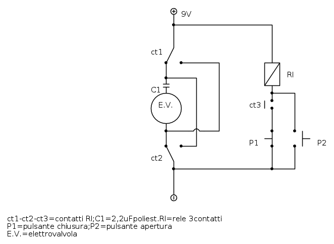

questo circuito potrebbe esserti utile:

ma in quello schema c'è un'elettrovalvola; io al suo posto voglio usare una pompa; quindi non basta un impulso, ma una tensione fissa durante tutto il tempo di irrigazione, finché un nuovo impulso di polarità opposta la fa spegnere. per me l'elettronica è un hobby, di porte logiche non ne capisco niente, al massimo mi servirebbe un circuito già bello e pronto, quindi compro i componenti e lo devo solo realizzare

Se non erro, da quanto ho capito, a Foto Utenteezio3010 la tensione +/- 9 volt serve come comando, non come alimentazione della pompa.
Ho trovato, a 9 volt di bobina esatti, questi relè bistabili bipolari. Sono forse in SMD o piccoli. In alternativa se ne può prendere uno a 5 volt e metterci una resistenza in serie al coil, o uno a 12, usando il 9 volt (dovrebbe andare lo stesso, anche se un po' al limite..)
Qundi credo che Foto Utenteezio3010 voglia togliere l'elettrovalvola, collegare un relè bistabile bipolare al posto dell'elettrovalvola, (i due fili vanno alla bobina del relè) collegare al contatto NO o NC del relè la pompa. Così impulso + 9 V = apre il conatto, impulso a -9V chiude il contatto (o comunque cambio stato del relè).

però come suggerisce il titolo di questo argomento, non voglio usare un relè perché è difficile trovarlo, a parte che per quanto costa non vale la pena riciclare questo programmatore. la pompa verrà alimentata con un'altra batteria, quindi al massimo userò un relè normale, che già posseggo

ezio3010 ha scritto:però come suggerisce il titolo di questo argomento, non voglio usare un relè perché è difficile trovarlo, a parte che per quanto costa non vale la pena riciclare questo programmatore. la pompa verrà alimentata con un'altra batteria, quindi al massimo userò un relè normale, che già posseggo
la batteria che alimenta la pompa che tensione ha?com'è questo rele che tu gia possiedi?(tensione, numero e tipi di contatti)

la batteria è da 6V, di quelle al piombo, il relè anche. oltre ai 2 contatti della bobina ha un entrata e due uscite

ezio3010 ha scritto:.......... il relè anche. oltre ai 2 contatti della bobina ha un entrata e due uscite
non è possibile fare l'inversione di polarita con un rele che ha un solo doppio contatto,o ci vuole un altro rele simile da abbinare al primo, oppure un rele con 2 doppi contatti
Ok, non vuoi usare il relè bistabile (che sarebbe la soluzione mogliore, ci volgliono solo due fili...). Ce ne sono alcuni che costano sui 5-6 euro+IVA, non dirmi che il programmatore, anche se fosse per ipotesi una "cinesata", l'hai pagato così...
L'unica soluzione allora è fare un circuitino... ma non è semplice come richiedi: innanzitutto ci vuole l'alimentazione, poi devi raddrizzare il segnale come hai giustamente pensato, poi c'è da pensare alla logica di controllo... mi viene in mente, come ti hanno già detto, un bel flip-flop in configurazione bistabile, con l'uscita collegata, per esempio, ad un mosfet (da dimensionare a seconda dell'assorbimento della tua pompa) che comanda la tua pompa.
