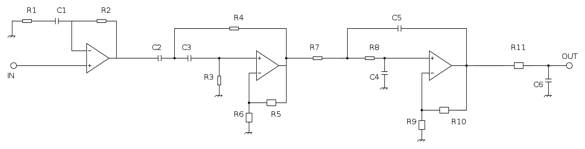

Ciao a tutti!
forse è una domanda banale ma l'impedenza di uscita di questo circuito è pari a R11?
grazie :mrgreen:

Con che trattazione sei arrivata a dire che è R11?? Ti serve una confermai dei passaggi fatti??
Per calcolare l'impedenza di uscita devi mettere un generatore di tensione all'uscita e calcolare il rapporto tra il valore di quest'ultimo (letterale) e la corrente che eroga, implica perciò che modelli l'operazionale e i condensatori, se ti interessano.
Devi anche annullare i generatori indipendenti nel modo corretto a seconda se sono di corrente o di tensione. Non è proprio una cosa facilissima ma si può fare... tu hai fatto così?
Osservazione: perché R11 è disegnata più "ciccia" rispetto alle resistenze che compongono i filtri, a meno di quelle che fissano il guadagno di questi ultimi?? C'è un motivo o è solo una differenza grafica?

Il procedimento lo conosco ma per dire che è R11 ho solo ragionato ad occhio, diciamo.
Essendo l ultimo stadio un passa basso RC, se trascuro la C vuoldire che sono nelle frequenze di interesse (quelle non tagliate). "Guardando" allora dall'uscita vedo R11 in serie a ciò che è connesso all uscita dell ultimo operazionale. Quest'ultimo è il parallelo tra la resistenza di uscita dell opamp (idealmente nulla, nella pratica meno di 100 ohm), una resistenza da 20 kohm e una C (che trascuro, se considero le frequenze in banda), e quindi è circa uguale alla resistenza di uscita dell'opamp.
Quindi forse è più corretto dire che l impedenza di uscita del circuito è R11 + la resistenza di uscita dell opamp (in prima approssimazione ovviamente)??

Se approssimi così, posso anche dirti un "SI"...
Ma personalmente vedo abbastanza senza senso iniziare l'analisi semplificando così tanto già in prima battuta.
Vedrei meglio un approccio più completo, considerando il comportamento in frequenza dei condensatori (almeno) e magari trascurando quello dei resistori (se ricorco bene le frequenze di lavoro del circuito in questione); e una volta giunti all'espressione finale eventualmente trascurare qualche termine se possibile.
Attenta però che l'impedenza di uscita non è vista dall'uscita dell'operazionale verso il terminare di uscita, ma il contrario... cioè dal terminale di uscita guardando "verso" il circuito.

giulia87 ha scritto:forse è una domanda banale ma l'impedenza di uscita di questo circuito è pari a R11?
Per frequenze sufficientemente inferiori a f_\text{p} = 1/(2\pi R_{11}C_6), approssimativamente sì (diciamo per f < f_\text{p}/3).
