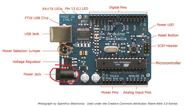

ciao a tutti1!! domanda penso idiota..: ho memorizzato su arduino un programma gestire due motori dc..come alimento arduino senza attaccarlo al PC e quindi senza usare l'entrata USB. se attacco solo dalla parte dell'alimentazione non si accende.. grazie :)

Sulla scheda c'è un jumper che seleziona la sorgente di alimentazione (USB/connettore esterno): devi dunque cambiarlo di posizione.

Non sono esperto ma pensandoci su sono arrivato alla seguente conclusione:
sposti il jumper segnato in arancione e attacchi l'alimentatore esterno al connettore segnato in rosso.

mmm..non trovo il pulsantino per spostare l'alimentazione.....:(

Infatti su Arduino UNO il pulsante non è presente.
Credo basti collegare l'alimentatore al jack, nient'altro.
Controlla bene i volt che vuole altrimenti rischi di bruciarlo se lo alimenti con troppi.

ho già provato con solo il jack e non va (io ho arduino 2009).. comunque ho trovato una soluzione..:) grazie comunque a tutti!!!!:)

l'ho scritto ianero!!!:))))))))) prendi un alimentatore che ha un uscita USB e che lo puoi collegare alla corrente.. quella dell'iphone ad esempio..poi colleghi il cavo USB che collegherai poi ad arduino ed il gioco è fatto!! quella dell'iphone tra l'altro da come OUTPUT 5V se non sbaglio..:)
