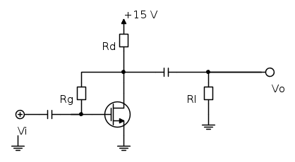

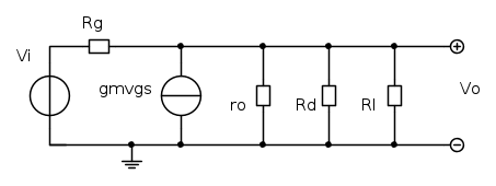

Il circuito 1 e il circuito 2 sono equivalenti... ma allora perché nel primo Rd sta tra 15 V e Vo (condensatori cortocircuitati) e nel secondo Rd sta tra Vo e massa?

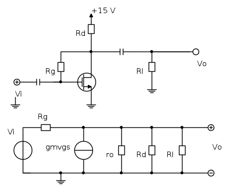

metto anche lo schema in fidocadj, grazie

perché il primo è il circuito di polarizzazione (che permette di far funzionare il mosfet in zona di saturazione, è poi quello che si va realmente a realizzare) e il secondo è il circuito ai piccoli segnali (utile per studiare/dimensionare il funzionamento del mosfet a livello di segnale)

al fatto che siano equivalenti ci credo, ma continuo a non capire come possa esserci una tensione diversa ai capi dello stesso elemento dal momento che sono equivalenti... ad esclusione di Rd le altre tensioni mi sembrano uguali, non capisco perché proprio Rd deve essere diversa (e penso pure che non sia un caso che Rd sia l'unica collegata ad un'alimentazione)

allora, il circuito che si andrà a realizzare (o che si deve studiare) è questo.
per studiarlo si applica il principio di sovrapposizione degli effetti. per prima cosa si suppone Vi = 0, eliminando le componenti variabili (segnale in AC che entra attraverso il condensatore di disaccoppiamento). sparisce quindi tutto quello che è disaccoppiato tramite i condensatori, ottenendo questo circuito:
dal quale si calcolano le varie cadute di tensione e parametri del mosfet (che ora non ricordo bene, dovrei riguardarmi gli appunti)
a questo punto si suppone nulla la tensione di alimentazione (i 15V), si collega tutto a riferimento e si ottiene il circuito ai piccoli segnali, ossia questo:
dal quale, conoscendo i parametri calcolati prima, ci si ricava Vo

Per studiare un amplificatore prima di studia il circuito per grandi segnali, spegnendo quindi i "piccoli" segnali. Poi una volta effettuato lo studio per grandi segnali e trovate le grandezze salienti del circuito, si passa a quello per piccoli segnali, spegnendo i "grandi" segnali e accendendo quelli piccoli e mettendo al posto del transistor il suo circuito equivalente.
Tutto ciò è obbligatorio, in quanto le grandezze gm ed ro del circuito a piccoli segnali dipendono dalle grandezze in continua (il grande segnale) e quindi se non fai los tudio prima per grandi segnali non sapresti come esprimerle :)
