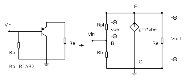

IsidoroKZ ha scritto:Hai seguito il corso di elettronica applicata o circuiti elettronici? Mi pare strano che vi facciano progettare un circuito senza avervi spiegato quali sono i blocchi base da usare nelle costruzioni.
La seconda cosa e` il modello: sembra che abbia fatto un emettitore comune: quello e` un collettore comune, il circuito equivalente va collegato in un altro modo.
Sei proprio sicuro che a Elettronica 1 non abbiano spiegato le configurazioni base dei transistori?
non ho seguito il corso, ho studiato dal libro, dalle dispense del prof, da tutto il materiale disponibile dei miei colleghi. ho esercizi svolti di tutorati ma nemmeno uno con questo tipo di situazione.
il modello non so come si fa...quella è la mia ipotesi......ma mi stai dicendo che è sbagliata!!! come devo fare? era la mia domanda iniziale: come si fa il circuito equivalente del BJT pnp in config CC??? sui libri non c'è nulla.....

Fammi andare a casa e guardare sullo jaeger. Adesso non ce l'ho a portata di mano.
Mi sembra pero` che non abbia studiato bene. Credo che ovunque ci sia scritto che lo stadio a collettore comune ha un guadagno minore di 1, non tanto minore, ma un po' meno di 1. Quindi lo stadio successivo deve fornire tutto il guadagno di tensione.
Per fare il circuito equivalente completo devi prendere il circuito equivalente del transistore da solo, con rpi e gm e poi attorno ci metti gli altri componenti. Il collettore va a ground, l'emettitore (che e` il nodo dove rpi e gm si incontrano) ha la sua resistenza di carico e sulla base c'e` la sorgente di tensione.

sono le formule che riguardano il guadagno di tensione del BJT a collettore comune????io ho un'altra versione e le formule che dici tu non centrano col discorso nel mio libro!!!:)
in ogni caso sul libro mette il BJT npn e non quello pnp....cosa cambia????voglio dire, prima mi hai detto che il circuito equivalente è uguale a quello npn e cambia solo la polarizzazione di una tensione....ma continuo a non capire....come devo collegare il circuito esterno al circuito eq del BJT??? il fatto che sia un pnp mi porta a pensare che l'emettitore funziona da collettore e il collettore da emettitore, quindi la tensione di uscita la prendo sulla resistenza di emettitore, giusto? ma la tensione di riferimento per il generatore pilotato la prendo sempre sulla rpi (resistenza tra collettore ed emettitore)? mentre la tensione di uscita la prendo su Re...
cosi????

Adesso il circuito equivalente e` quasi giusto, hai solo scambiato + e - sulla rpi. Il bias point e` il punto di funzionamento a riposo, il punto in cui e` polarizzato il transistore, corrente di collettore e tensione collettore-emettitore in comtinua.

ah ok, nel libro lo chiama punto di lavoro....nel testo dell'esercizio c'è scritto che la tensione base emettitore del pnp è negativa: vbe= - 0.7 V. significa che devo lasciare i terminali cosi e considerarla negativa o che devo invertire i terminali e considerarla negativa?

Foto Utentedavits devi aver chiara una cosa: un conto è l'analisi in continua, un altro quella per piccoli segnali.
Si fanno proprio "separatamente", prima una e poi l'altra. Per l'analisi in continua hai ragione tu, la tensione base emettitore del pnp è negativa: VBE= - 0.7 V.
Quando però passi allo studio per piccoli segnali, che tu abbia un pnp o un npn non cambia assolutamente nulla. Il circuito equivalente è identico, le convenzioni pure.
