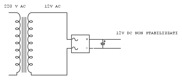

Buongiorno, ho comprato un programmatore per PIC che per essere alimentato richiede 12V oppure 15V entrambi non stabilizzati. Sulla confezione sono indicati dei codici di alimentatori in commercio (ad esempio PS1205 / PS1208 / PS1508 (230V AC)).
Invece che comprare un trasformatore del genere, che tra l'altro dovrei mandare a ritirare da qualche parte perché qui non ne vendono, non è uguale utilizzare l'alimentazione proveniente da un trasformatore con uscita raddrizzata e livellata?

A vuoto, non misurerai 12VDC bensì circa 15.5VDC.
Infatti devi considerare che il consensatore livella sul valore di picco a cui va tolta la caduta di tensione sui diodi del ponte. Con il carico la tensione può abbassarsi un po', ovviamente, ma questo dipende dal valore del condensatore, dall'entità del carico.

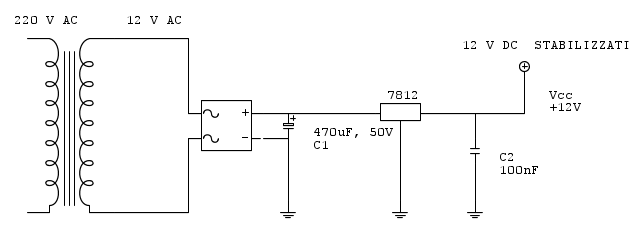

Non puoi interporre un 7812 e realizzare un alimentatore stabilizzato? Hai bisogno di un po' più di tensione al secondario del trafo, diciamo almeno 15VAC.

Ho eseguito la misurazione ed ho 17V circa.
La tensione deve essere non stabilizzata, ma se interpongo un 7812 come tu hai detto, cosa accadrebbe?
Andrebbe bene lo stesso?
Il 7812 è in grado di erogare fino a 1A, non credo che il tuo programmatore assorba così tanto. Senz'altro, con una tensione stabilizzata non dovresti avere problemi, anzi.
Lo schema che segue, è indicativo: il valore di C1 può variare un po' in base all'assorbimento, ma senz'altro dovrà avere una tensione di isolamento di almeno 35V, meglio se 50V:

L'assorbimento è di 300mA, comunque ho dato un'occhiata al circuito e in entrata il positivo è collegato prima ad un 78L12 e poi ad un 78L05, quindi direi che può andare il fatto di alimentarlo a tensione già stabilizzata.

Certo, però considera che la caduta di tensione cui è sottoposto il 7805 è pari a 12V (17-5). La potenza dissipata in totale dal tuo 7805 è di 3.6W (300mA moltiplicati per 12V): un'aletta di raffreddamento, personalmente, la prevederei

Vabè, se devo alimentarlo con un alimentatore già stabilizzato credo che non ci siano problemi di raffreddamento. Ho un alimentatore 12V 2000mA di un televisore, credo vada bene
Se il tuo alimentatore è da 12V stabilizzati, il 7805 viene sottoposto a una differenza di potenziale di 12-5 = 7V e la potenza che dissipa in calore è pari a 2.1W, molto meno di prima. Vedi tu.
