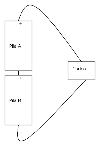

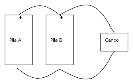

Collegamento in parallelo:
Collegamento in serie:
Facciamo degli esempi con le immagini per farti capire meglio...

Si, ma vanno in cortocircuito, perché la tensione non è scaricata su nessun carico (vedi secondo principio di Kirchhoff).

le batterie si scaricano comunque se si collegano i loro due poli anche non sfruttandone il passaggio di corrente?
Ok, ma allora perché nel collegamento in serie mostrato nelle tue illustrazioni il polo negativo e positivo adiacenti non vanno in corto? voglio dire, nel secondo disegno si vede che esce un filo fra le due batterie, ma credo sia solo per far capire che 1 sola batteria da 1.5 volt.

No, non vanno in corto, perché la forza elettromotrice che entrambe erogano ha lo stesso verso, quindi si somma.
Nel circuito dovranno esserci carichi e resistenze in modo tale che la somma di queste due forze venga "partizionata" fino ad annullarsi.
Andrebbero in cortocircuito se collegassi il polo positivo con il negativo, ma con il collegamento in serie alla fine disponi sempre di un polo + e un polo -, sui quali costruire il circuito.
