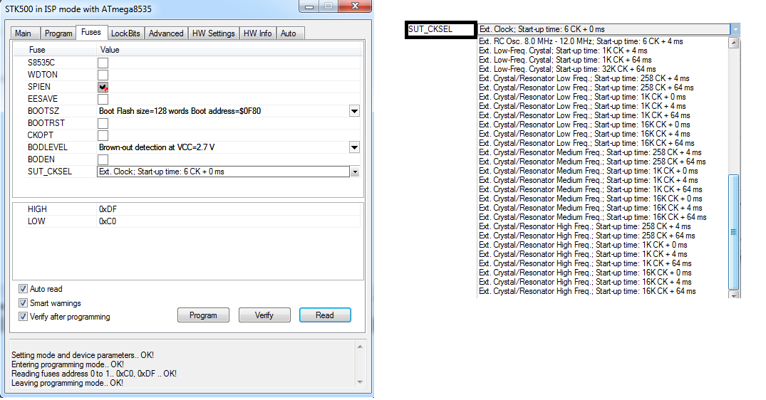

Sembra essere molto più semplice settare l'oscillatore esterno con il cristallo, oltre ad essere più preciso di quello interno ed essere quello che poi voglio andare ad utilizzare;
Cercherò quindi di provare prima con questo
va montato il cristallo insieme ai condensatori, i cui valori di capacità sono indicati nella tabella: tra 12-22pF
userò quelli da 22pF non ho trovato ulteriori indicazioni su come scegliere tali capacità, oltre ovviamente al range di frequenza in cui si trova la frequenza di oscillazione del cristallo
i fuse da settare sono :
il fuse CKOPT
e i fuses CKSEL3..1
non capisco da dove vadano settati,
del primo non so se devo programmarlo o meno:
Quando CKOPT è programmato, l'uscita dell'oscillatore "will oscillate will a full rail-to-rail swing on the output"(???).
Questa modalità è adatta quando si opera in un ambiente molto rumoroso o quando l'uscita XTAL2 aziona un secondo buffer di clock.Questa modalità ha una vasta gamma di frequenza.
Quando CKOPT non è programmato , l'oscillatore ha uno swing di uscita più piccolo.
Questo riduce il consumo energetico notevolmente.
Questa modalità ha una gamma di frequenza limitata e non può essere utilizzato per pilotare clock buffers.
suppongo che vada programmato.(???)
gli altri fuse vanno impostati asseconda di CKOPT, c'è una tabella che non è difficile da interpretare se CKOPT=0 che ha quanto ho capito significa, che il bit fuse è programmato allora CKSEL3..1= 101, 110,111 per frequenze tra 1 e 16 MHz, quindi non so quale delle tre utilizzare per CKSEL.
da quanto ho capito questa è la proceduta che andrebbe seguita se si vogliono settare i fuses via software.
Quando collego l'stk al PC, e connetto la stessa attraverso AVRStudio4, la situazione è un po' diversa:
come si può vedere dall'immagine è selezionabile CKTOPT suppongo vada spuntato se lo vogliamo programmare, poi bisogna impostare SUT_CKSEL
nel menù a tendina ci sono le possibili "alternative" il mio dubbio è tra High Freq. e Medium Freq. (???)
e non ho la minima idea di quale sia lo "start up time" adeguato.
Sempre che sia giusto settare cosi il oscillatore esterno con il cristallo, devo fare qualcos'altro???
inoltre dalla schermata sono selezionabili altre due finestre
potreste indicarmi in quali casi intervenire su queste?
mi pare che in "advanced" si utilizza per l'oscillatore interno calibrato, che ho visto ha una procedura un po' complicata che non ho capito affondo...o sbaglio?
E HWsetting?
Queste ultime due domande sono di minore importanza, se la risposta è troppo lunga o sono troppe domande, non le considerate

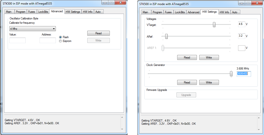

E HWsetting?
