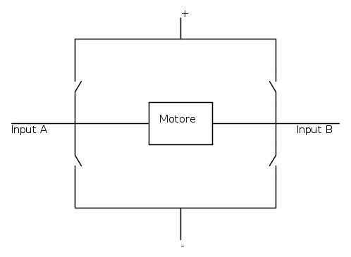

Non voglio fare un ponte ad H, voglio capire perché non è possibile farlo con dei NPN, qualcuno sa descrivermi le motivazioni?
Ci riprovo per l'ultima volta... se ignori anche questa mia risposta come mi hai detto prima non rispondo più e uso diversamente il mio tempo.
1. Quoto tutto quello che ha detto [user]gohan[/user], prendi un libro e leggilo, magari il link che ti ha fornito;
2. Andiamo ai transistor... I transistor sono dei potenziometri o interruttori (se lo usi in saturazione/interdizione) a seconda di come vengono utilizzati, sai cos'è un potenziometro e un interruttore?
Nel caso del ponte H vengono usati come interruttori, non sono altro che interruttori a corrente.
Ne esistono di due tipi, NPN e PNP.
Hai studiato la giunzione PN?
I primi vengono attivati (come se premessi il tasto dell'interruttore) quando la base (hai studiato le parti di un transistor, C-B-E?) è positiva, i secondi, quando la base è negativa.
Perché un ponte H non si può fare con 4 NPN o con 4 PNP?
Perché, basta guardare questo schema qui:
I 4 interruttori sono i 4 transistor.
Quelli in alto si attivano con input "1", quelli in basso con input "0".
Come vedi hai due linee di input, A e B.
Se dai alla linea A la corrente (livello 1) si attiva il transistor NPN, hai capito perché non si attiva quello PNP?
Se NON dai alla linea A la corrente, si attiva il transistor PNP, hai capito perché non si attiva l'NPN?
Se fossero 4 NPN, partirebbero entrambi quando c'è corrente (livello 1 di input su linea A) e causeresti un bel cortocircuito.

So cos'è un potenziometro ed un interruttore, ho studiato la giunzione PN. So e ho anche detto io che entrambe le giunzioni devono essere polarizzate per essere in saturazione.
Non sono d'accordo con lo schema del ponte ad H che hai postato, non centra perché il mio circuito è diverso e se vedi i collegamenti come ho detto prima si attivano gli interruttori corretti e non c'è nessun corto circuito, quindi il mio circuito sotto determinate condizioni può funzionare.
Ad ogni modo ho capito il mistero:
L'NPN Q1 ha la tensione Vce legata alla tensione sulla base.. se questa è troppo piccola Vce inizia a crescere, il legame però non è diretto ma indiretto.
Se la Vce rimanesse 0.2v (saturazione) la Vbe andrebbe sotto i 0.7 volt e poi diventerebbe addirittura negativa e il transistore andrebbe in interdizione, il transistor si autoregola e aumenta la Vce e va in zona lineare per non spegnersi.
Infatti il circuito funziona correttamente per V2 - V1 > ~1V dove V2 è la tensione del segnale di controllo che agisce sui transistor Q1 e Q4 (Q2 e Q3 sono sempre a GND) e V1 è la tensione del motore.
