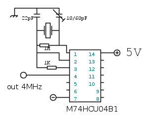

ho utilizzato lo schema che dovrebbe esserci anche nel primo "uno strano orologio digitale"
che è questo:

Questo e' lo schema qui illustrato al post n.7; nel mio orologio c'era una variante.
[134] Re: Orologio digitale
Messaggioda Foto Utentedimitri94 » 10 lug 2012, 13:38
ah vero forse nel tuo c' era qualcosa di diverso.. ma comunque questo era uno degli schemi possibi per la realizzazione del clock... :-)
