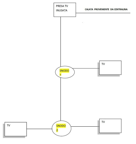

avrei da sistemare un impianto tv per distribuire decentemente il segnale DTT su più prese.
l'obbiettivo da raggiungere è quello in figura. dovrei sostanzialmente intervenire a livello dello snodo 1 e dello snodo 2. Avrei pensato ad un derivatore del tipo fracarro CD1-10 sullo snodo 1 e ad un CD2-14 sullo snodo 2 con resistenza 75ohm a chiusura dell'out passante. cosa ne pensate? Un ultimo suggerimento, la presa su cui va ad innestarsi la calata principale è una tipica in/out; dal momento che li non andrà più nessu apparecchio tv, vorrei cercare una soluzione pulita e a bassa dispersione che mi consenta di unire le due estremità del cavo.quale potrebbe essere?
grazie in anticipo
saluti
Giuseppe

Ciao mahatma ! Questa distribuzione va bene !
Per lo snodo 2 va bene il cd 4 12 - per 2 uscite derivate regolarmente chiuso co la CR75 .
Immagine
la presa passante puoi giuntarla con 2 connettori F maschi - inserendo la I ( il barilotto femmina femmina F ) Non hai nessuna dispersione ! O_/
