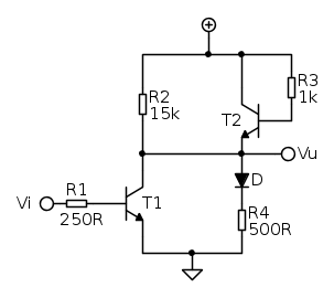

Ho allegato l'utima prova d'esame. Ci sono anche i risultati ma la risoluzione fatta dal prof non ha una grande spiegazione a mio avviso.

Secondo me hai sbagliato ad impostare la domanda. Credo che per risolvere in modo corretto l'esercizio e ricevere aiuto sia necessario postare il circuito fatto in FidoCadJ e il testo dell'esercizio direttamente nel post. Sembra una cosa banale ma direi indispensabile per due motivi: il primo che molta gente, come pure il sottoscritto, non è molto predisposta ad aprire pdf per cercare un esercizio d'esame; il secondo perché, oltre a migliorare notevolmente la leggibilità del 3D e migliorarne anche l'aspetto estetico, è un potente mezzo di interazione fra i vari utenti.
Per quanto riguarda l'esercizio 1, l'esercizio doveva essere postato nel modo seguente:
Esercizio. Nel circuito in figura, i transistori possono essere descritti da un modello “a soglia”, con V_{\gamma}=0.75 \text{ V}e V_{CEsat}=0.2 \text{ V}. Si determini la caratteristica statica di trasferimento V_u(V_i), per 0<V_i<V_{CC} e il margine d’immunità ai disturbi, NM della rete. Si assuma per i transistori un \beta_F=100. Immagino che anche per il diodo si assuma un modello "a soglia".
Inoltre è sicuramente utile se provi a risolvere l'esercizio da sola e postare eventualmente i tuoi dubbi. Se te lo risolviamo noi non serve a niente: purtroppo ci devi sbattere la testa.
In particolare, tu come cominceresti per trovare la caratteristica statica? (Aiutino: magari inizierei a vedere cosa succede se V_i<V_{\gamma}...) Prova a postare un possibile procedimento e vedrai che poi qualcuno ti aiuterà.

Messaggioda Foto UtenteDirtyDeeds » 13 lug 2012, 12:46
sunshine ha scritto:non ho ancora capito bene cos'è la caratteristica statica
La caratteristica statica è la risposta V_\text{u} del circuito in funzione della tensione di ingresso V_\text{i}, supposta lentamente variabile in modo da poter trascurare gli effetti dinamici (capacità parassite ecc.).
Per esempio (come chiedeva Foto UtenteEnChamade), se V_\text{i} < V_\gamma, T1 è interdetto: i) T2 è interdetto, in zona attiva o in saturazione? ii) Quanto vale in questo caso V_\text{u}?

Messaggioda Foto Utentesunshine » 13 lug 2012, 13:15
DirtyDeeds ha scritto:Per esempio (come chiedeva Foto UtenteEnChamade), se V_\text{i} < V_\gamma, T1 è interdetto: i) T2 è interdetto, in zona attiva o in saturazione? ii) Quanto vale in questo caso V_\text{u}?
Beh non posso essere tutti e 2 interdetti contemporaneamente, giusto?
