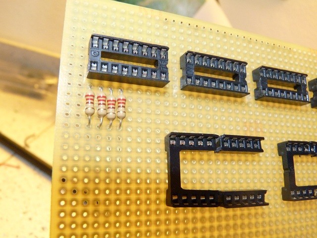

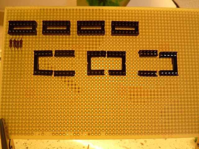

Messaggioda Foto Utentedimitri94 » 12 lug 2012, 15:09
ecco le primissime foto degli zoccoli di display e delle decodifiche (no ho trovato da nessuna parte gli zoccoli come ai te nell articolo quindi ho dovuto un po' arrangiarmi... :? )
Zoccoli & resistenze.jpg (90.43 KiB) Osservato 4701 volte
Zoccoli decodifiche e display.jpg (113.93 KiB) Osservato 4701 volte

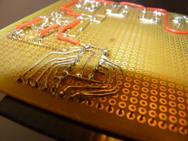

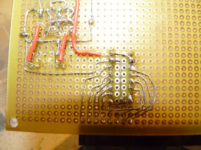

[163] Re: Orologio digitale
Messaggioda Foto Utentedimitri94 » 12 lug 2012, 15:11
e qui invece c' è il primo contatore... :-)

[164] Re: Orologio digitale
Messaggioda Foto Utentemarco438 » 12 lug 2012, 16:21
Mi pare di vedere che hai adoperato un connettore femmina; voglio vedere poi come fai ad attaccare il maschio sull'altra basetta.
Cosa sono quelle resistenze nella prima foto in alto?
Poi, se me lo avessi detto, tre zoccoli te li avrei mandati io per non vedere quello scempio.
[165] Re: Orologio digitale
Messaggioda Foto Utentedimitri94 » 12 lug 2012, 18:56
marco438 ha scritto:Mi pare di vedere che hai adoperato un connettore femmina; voglio vedere poi come fai ad attaccare il maschio sull'altra basetta.
ho messo in tutte e due le schede la femmina.. :-)
marco438 ha scritto:Cosa sono quelle resistenze nella prima foto in alto?
sono quelle del display.. le ho messe li per comodità... :-)
marco438 ha scritto:se me lo avessi detto, tre zoccoli te li avrei mandati io per non vedere quello scempio.
sarà per la prossima... :mrgreen:

[166] Re: Orologio digitale
Messaggioda Foto Utentemarco438 » 12 lug 2012, 19:07
dimitri94 ha scritto:ho messo in tutte e due le schede la femmina.. :-)
E poi come le congiungi? con un miracolo?
Controlla con il tester, senza alimentazione, che ci sia continuita' tra il clock in uscita dallo start/stop con il pin d'ingresso del 4815 (quale hai adoperato?).
Quando trovo un po' di tempo controllo meglio dalle foto.
Fanne qualcuna da cui si vedano tutti i collegamenti.

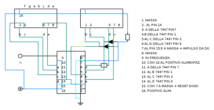

[167] Re: Orologio digitale
Messaggioda Foto Utentemarco438 » 12 lug 2012, 20:30
Dalle foto si notano collegamenti errati ed altri non si vedono (o si vedono poco).
Probabilmente, con la tua memoria labile, avrai dimenticato anche questo schema:
I due IC in alto affiancati sono le due decodifiche; quello in basso al centro e' il 4518.
Segui le indicazioni per fare i controlli; vedrai che poi il numero "comincia a girare" :mrgreen:

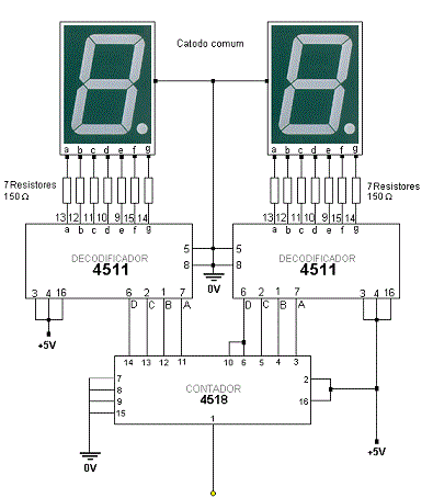

[169] Re: Orologio digitale
Messaggioda Foto Utentedimitri94 » 13 lug 2012, 14:46
però c' è qualcosa che non mi torrna... :?
io per il cablaggio ho seguito lo schema che ho preso dal tuo articolo :
Schema display catodo comune.gif (19.69 KiB) Osservato 4661 volte
come si nota nello schema di sopra l' IN è il piedino 1
invece nello schema che ai appena postato:
l' IN invece è il piedino 9..da qui si nota anche che gli altri collegamenti sono diversi pur trattandosi sempre di un contatore 4518 (anche se nel primo mancano i diodi e la resistenza ma non credo che ciò possa andare ad influire sul cambio della piedinatura...) ...

[170] Re: Orologio digitale
Messaggioda Foto Utentemarco438 » 13 lug 2012, 16:29
Sono giusti entrambi e questo mi riporta a dire che tu non leggi quello che scrivo.
Sull'articolo e' indicata chiaramente questa opportunita' di cambiare gli ingressi di clock ed io lo ho fatto solo perche posizionando il 4518 in quel modo e' piu' facile fare i collegamenti senza accavallamenti ed incroci.
Il 4518 ha al suo interno due contatori distinti quindi e' possibile collegare il clock sia al pin 1 che al pin 9; il cambio pero' comporta qualche piccola variazione nello schema.
Se comunque avessi seguito lo schema che ti ho riproposto ora (gia' postato al n. 70 e nell'articolo) non ti troveresti in questa situazione; poi fare avanti e indietro tra breadboard e millefori non fa che confonderti le idee.
