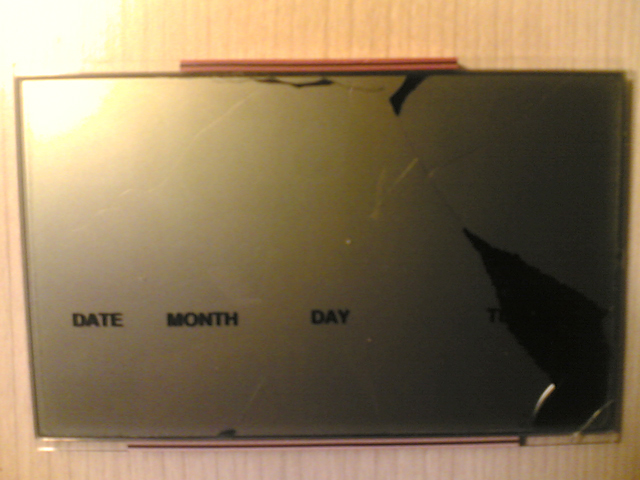

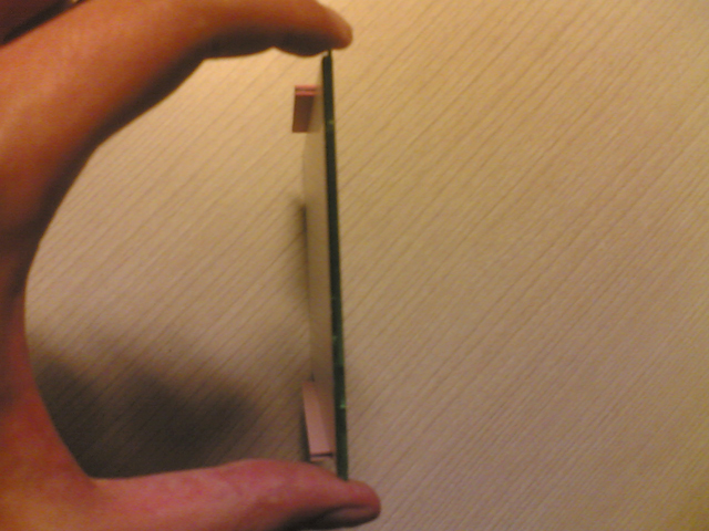

Salve a tutti!
Vi posto le seguenti foto e a tal proposito vi chiedo aiuto.
Questo LCD è di un orologio/termometro/sveglia/calendario e l'altro giorno a causa del vento è caduto.
Lo schermo è diventato inservibile e vi volevo chiedere se è possibile sostituirlo.
O meglio se ci sono determinate caratteristiche da osservare e su quanto si aggira il costo.

Di solito NON conviene mai, il costo di un LCD del genere e circa il costo della stazione completa.
Da dire che mi sembra che sia un LCD custom, cioe' fatto in larga serie a fronte di un determinato progetto o linea di progetto quindi temo sia alquanto difficile trovare il ricambio
Se fosse mio non ci penserei due volte e dritto all'isola ecologica.

Se anche lo trovassi un nuovo LCD,simile a questo,bastarebbe solo collegarlo oppure potrebbero esserci problemi di visualizzazione.

:? Quasi impossibile temo. Se noti la parte inferiore e' provvista di un particolare tipo di connessione detta ad elastomeri. Il pettine e' formato da sottili strisce conduttive (in nero) alternate a strisce non conduttive (in rosa carico). Questo elastomero connette lo stampato all'LCD, sullo stampato classiche piazzole in rame argentato mentre sull' LCD vi e' un deposito conduttivo (di solito Oro o Indio) che appoggiandosi all'elastomero porta i necessari segnali all'interno del pannello. Non credo sia possibile adattare un LCD se non con le stesse identiche connessioni stesso identico passo (stampato LCD) e stesse identiche "figure". Se noti non e' un matrice di punti ma e' custom, vi compaiono scritte come "Date" Month" "Day".
Non per togliere le speranze ma o lo trovi identico (stessi piedini stessa dotazione scritte) o ben difficilmente un LCD generico puo' essere adattato. Mai dire mai, ok, e provare non costa nulla ma non nutrirei troppe speranze. :cry:

Magari sul sito del produttore o ebay vendono i ricambi! O_/

Comunque credo che seguiro il consiglio di Foto UtenteLelettrico e in caso ne prenderò uno più bello e farò più attenzione al posto in cui lo allocherò!!! :mrgreen:
