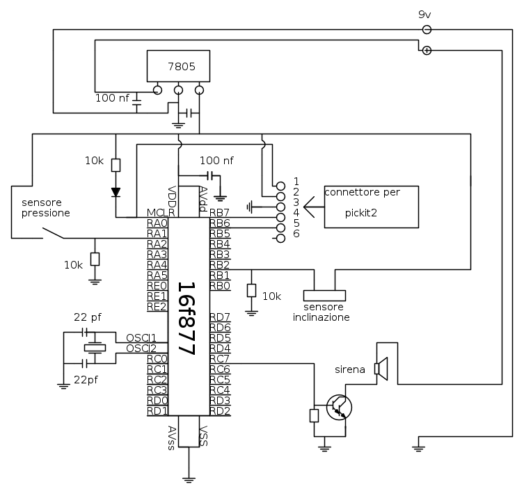

i condensatori gli ho messi nel posto giusto ?
Foto Utenteramboluis
80 1 7
Messaggi: 314
Iscritto il: 28 giu 2012, 18:39
[22] Re: stesso PIC prezzo diverso
Messaggioda Foto Utentesimo85 » 15 lug 2012, 21:07
Si, pero il transistore lo devi collegare così.

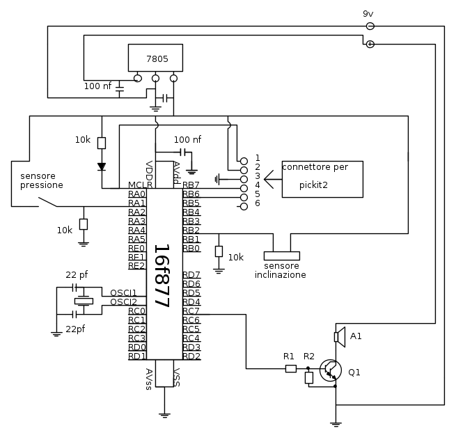

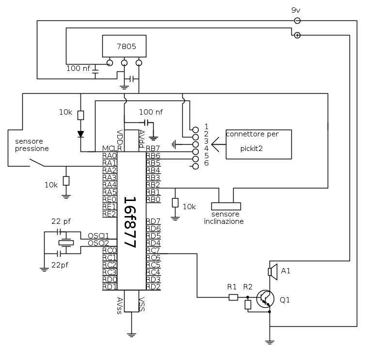

Messaggioda Foto Utenteramboluis » 15 lug 2012, 22:10
spero che ora sia tutto corretto
Paolino ha scritto:Ma per carità, puoi usare quello che credi! Solo schiarisciti bene le idee! Nel post [1] chiedevi il confronto tra PIC16F877A e PIC16F887, ora vuoi usare un PIC16F877...
che pirla che sono #-o ero convinto che i due PIC nel primo post fossero rispettivamente il 16f877a e il 16f877

Messaggioda Foto UtentePaolino » 15 lug 2012, 22:17
Ok, ora le nubi si dissolvono, almeno per me.
Domanda: il quarzo a che frequenza lavora? Scusa se te lo chiedo ma mi sono perso il valore, se lo hai scritto.
TIeni presente che il PIC che hai scelto (evito le sigle per evitare altra confusione #-o :mrgreen: ) se è marcato "-04" non può superare i 4MHz, se fosse marcato "-20" può arrivare a 20MHz. Gli altri due PIC non hanno marcature relative alla frequenza, vanno tranquillamente fino a 20MHz.
Ciao.
Paolo.

sto per acquistare tutto ,ma ho ancora un po di dubbi
nello schema finale mi avete consigliato di aggiungere una resistenza al darlington (nello schema R1 ) ma da quanti ohm la metto?
poi questi condensatore hanno una forma strana come che si attaccano ?

ramboluis ha scritto:ma da quanti ohm la metto?
Se non specifichi il Darlington dire un valore preciso con certezza è impossibile.
Comunque I_\text{B} = \frac{V_\text{OH(RC7)} - V_\text{BE(On)}}{R_1 // R_2}

Messaggioda Foto Utenteramboluis » 16 lug 2012, 19:53
sinceramente non ho capito niente in quella formula :oops:
il darlington e il bdx33d
