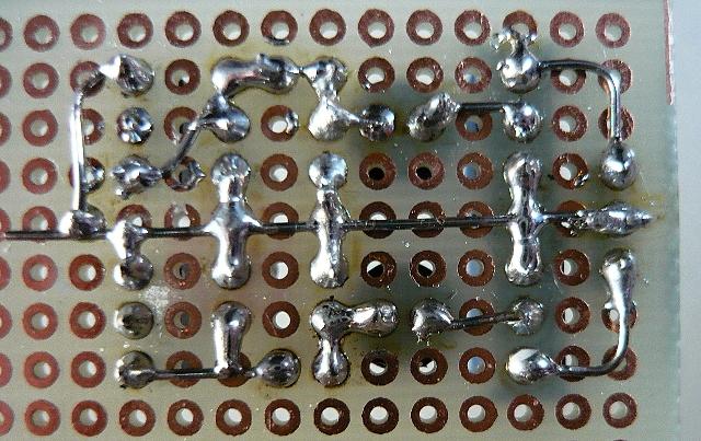

Messaggioda Foto Utentemarco438 » 16 lug 2012, 8:08
Ieri, non avendo niente da fare, ho ripensato a questo thread e, rifacendomi allo schema postato al [136], lo ho costruito e fotografato per favorire quanti vogliano intraprendere la costruzione (e non buttare millefori :mrgreen: )
007 (1).jpg (67.85 KiB) Osservato 4097 volte
e questo e' il lato rame:
021 (1).jpg (66.63 KiB) Osservato 4097 volte
Il tutto e' montato su 31x21mm (volendo si possono risparmiare ancora 7/8mm sul lato piu' lungo); i darlington sono messi cosi' per comodita' di layout e in previsione di piccoli carichi. Si possono anche montare piccoli dissipatori (lo spazio e' previsto). In caso di carichi maggiori e necessita' di raffreddamento piu' intensivo e' consigliabile montarli con il lato metallico verso l'esterno della basetta e raffreddarli opportunamente.
[200] Re: circuito stampato led a ritmo di musica
Messaggioda Foto Utenteramboluis » 16 lug 2012, 11:29
bravissimo =D> ,magari fossi bravo come te, fai delle saldature perfette :ok:
