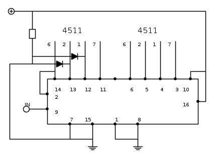

Ad evitare ulteriori sprechi di tempo e spazio, riporto in chiaro i necessari collegamenti affinche' non sorgano incomprensioni.
Se fai come disegnato, deve funzionare.
E' chiaro che questi collegamenti sono validi quando l'ingresso di clock viene posto sul pin 9.
Se l'ingresso e' al contrario il pin 1, cambia tutto.
Se provi prima su breadboard, per semplicita' ometti i diodi e la resistenza e collega 7/15 a massa; dovrebbe contare fino a 99.

senza diodi e resistenza rimane fisso il numero 23...
come generatore di clock ho usato un 555 astabile per le prove su breadboard va bene..?

Certo che va bene; bisogna pero' verificare che il clock venga effettivamente generato e questo lo puoi provare con un led. Accertati poi sempre che arrivi al pin giusto del 4518.
Se poi ottieni quei risultati, o hai sbagliato qualche collegamento o sei riuscito a bruciare l'integrato.

è tutto il pomeriggio che ci lavoro e sono riuscito a far funzionare i secondi...
ho incominciato con lo schema che mi ai dato, ma non funzionava... (il collegamento a massa dei piedini 7 e 15 non ci deve essere e i due 4511 devono essere invertiti cioè il primo al posto del secondo e viceversa)
con lo schema che mi ai dato continuava a contare fino a 99.... allora facendo un controllo con datasheet e uno schema che ho trovato su internet ho scoperto l' errore... :-)
stai cercando di mettermi alla prova :?: :?: :mrgreen: :mrgreen:
adesso metterò tutto su millefori :-)

Non sto cercando di metterti alla prova ma di farti ragionare un po'.
Il discorso di invertire le decodifiche era chiaramente spiegato nell'articolo che dici di aver letto, come pure si faceva cenno al fatto di collegare o meno i pin di reset a seconda delle necessita', cosi' come ti avevo avvertito in un post precedente che il conteggio sarebbe arrivato a 99.
Evidentemente leggi con superficialita' e/o non ricordi quello che hai letto.
L'importante e' comunque che si sia arrivati alla conclusione.
Ora non avrai difficolta' per portare a termine il progetto.

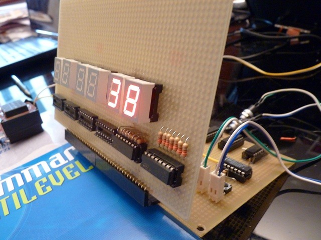

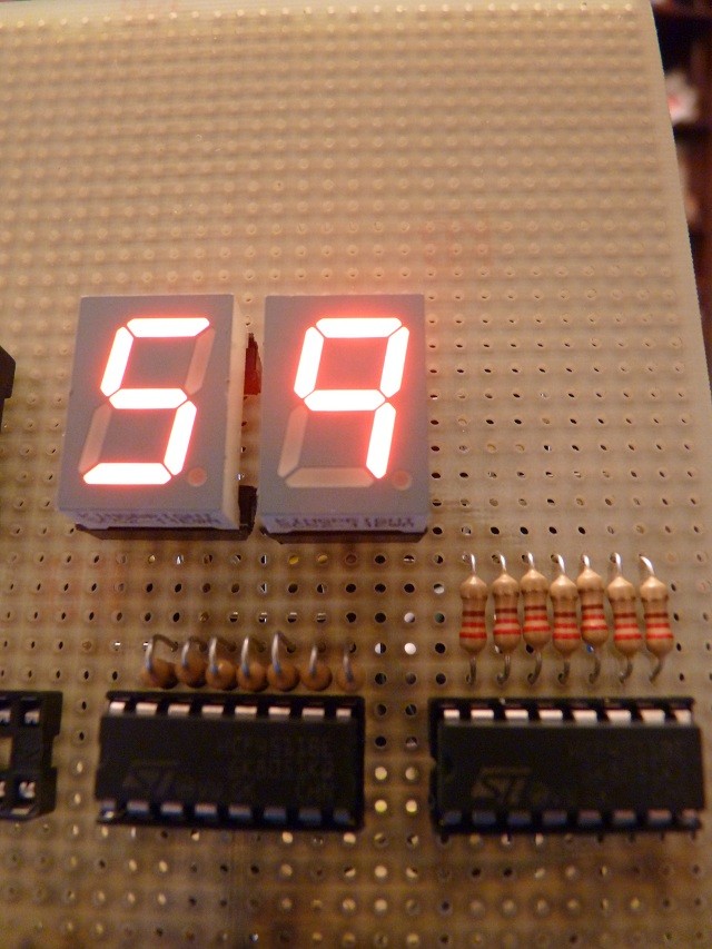

finiti i secondi ecco le immagini :mrgreen:
Secondi particolare.jpg (127.06 KiB) Osservato 3312 volte
non faccio vedere le foto dietro perché ho fatto un vero e proprio casino in quanto
mi sono accorto dopo che ho sbagliato orientamento del contatore... :oops: :cry:
però funziona... O_/
