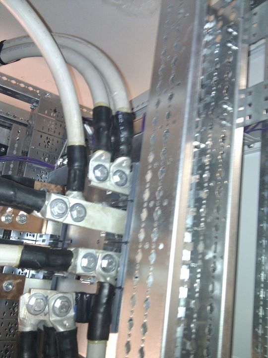

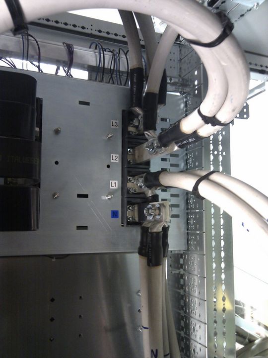

Le scrivo in merito ad un problema verificatosi sull’attestazione di un cavo su un impianto recentemente realizzato.
Come si vede, nelle foto allegate, per ogni fase sono state utilizzate nr. 3 corde unipolari FG7R di sezione 240mmq. L’installatore le ha attestate su gli attacchi posteriori dell’interruttore generale (attacchi dotati di nr. 2 fori per l’attestazione di cavi "Art.7961 BTICINO") utilizzando per ogni fase: un foro per nr.2 corde e l’altro foro per la terza corda.
L'interruttore è da 800A e gli attacchi posteriori sono dimensionati per una corrente fino a 1600A.
In un unico caso un cavo di una fase è "quasi" in contatto con l'isolamento di un attacco di un'altra fase.
Il collaudatore dell’impianto contesta l’allaccio così come è stato fatto in quanto non coerente e non a norma. Impone che per “sanarare” la situazione dovranno essere realizzati “artigianalmente” da parte del quadrista, e certificati, dei prolungamenti delle barre in rame.
Chiedo delucidazioni in merito.

Ecco quando un quadrista/cablatore fa la differenza!!!
Premesso che il collaudatore agisce più per timore che per conoscenza...
Quanto poteva incidere economicamente al quadrista (o all'installatore) prevedere degli attacchi con barre in Cu adeguatamente sagomati per ospitare agevolmente le tre corde per fase?
saluto
