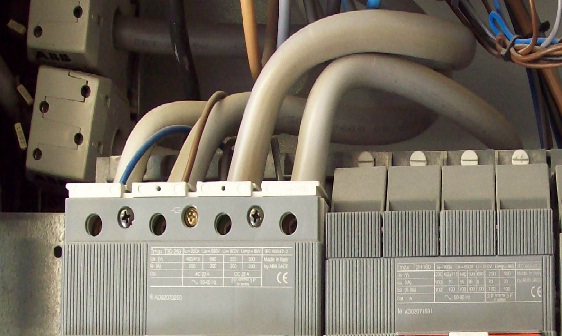

Cablaggio a monte dell'interruttore generale,senza pinzatura a puntale...
surriscaldamento del cavo

Vedo inoltre dei cavetti pirata aggiunti agli altri...
Ribadisco semore la mia teria...il puntale..in corpo di rame ricotto e nikelato, mantiene il nucleo del rame compatto, evita le ossidazioni, e contribuisce alla stabilità meccanica ....
Il puntale, una volta crimpato e pressato entro i morsetti del T-Max Abb,< prende la forma modellata del morsetto...maq chi lo sposta +....
i cavetti pirata?
questa m'e' piaciuta
Forse se il Netutro era protetto,ci saremo risparmiati il danno...

l'accuratezza dell'installazione si vede dal colore del cavo di neutro.
Una domanda.
l'impianto è alimentato dalla cabina di trasformazione?
il neutro in cabina è a terra?
se sono motocondensanti per quanto vogliamo le armoniche sono poca cosa, se non si usano i capicorda puoi stringere quanto vuoi dopo un solo giorno, figurati anni, il rame si compatta e il morsetto diventa lento.
Giusto la chiave dinamometrica ma visto l'impianto hanno stretto a mano ma per quanto forte stringi in quelle condizioni ci torni il giorno dopo ed un altro quarto di giro lo dai sicuro.
Manutenzione? ovviamente una chimera ..................

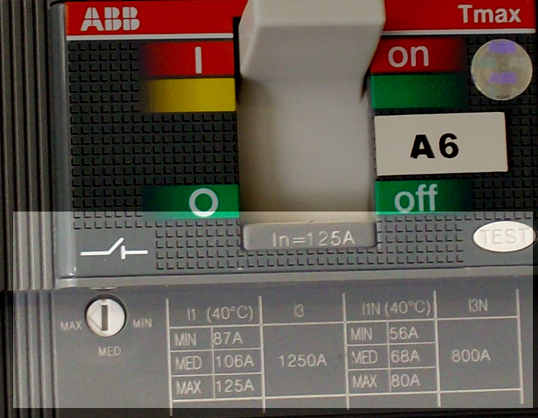

Credo che l'interruttore non abbia la possibilita' di regolare il neutro al 50/100%
A me invece sembra proprio di si, anzi, sembra proprio non prevedere la protezione al 100% della Inf.
Mah! Non mi risulta che la colorazione sia l' unico modo per individuare inequivocabilmente il conduttore di neutro, specialmente quando parliamo di conduttori unipolari con guaina, di sezioni significative. Certo, magari una targhetta di identificazione (N) o una chiusura con termoretraibile blu, non avrebbe fatto male.
Tornando al problema del cattivo serraggio e del mancato utilizzo di puntali/capicorda, devo dire che mi suona strano che i cablatori sbaglino sempre e solo il serraggio del neutro... che c'è l'abbiano in antipatia?

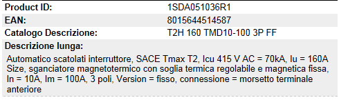

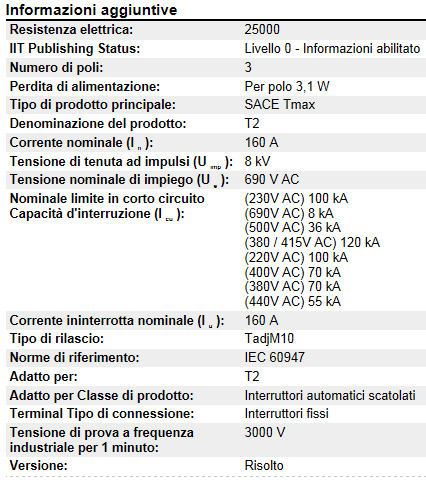

Riporta per correttezza i seguenti dati del modello interruttore ABB tmax T2H 160 TMD10-100 3P FF :
([u]Il testo e' proprieta' ABB in quanto ho solo copiato le caratteristiche)

attilio non sono sicuro che la regol. si riferisca proprio al neutro...
dal catalogo ho letto che c'e' la possibilita' regolare la soglia termica

premetto che sono 4 anni (dalla fine delle superiori) che non ho a che fare con interruttori scatolati.
però nelle specifiche ho letto che è un interruttore a 3 poli, non è che il neutro sia solo sezionato e non protetto?

Sarebbe interessante interpretara la tabella delle correnti sul fronte dell'interruttore:
ad esempio la regolazione attuale e' su MAX e corrisponde a
I1=125A
I3=1250A
I1N=80A
I3N=800A
Forse regolando il trimmer su min/med/max si preclude oltre che la prima tabella anche la seconda che dovrebbe essere la corrente che scorre sul neutro......

guzz ha scritto:però nelle specifiche ho letto che è un interruttore a 3 poli, non è che il neutro sia solo sezionato e non protetto?
difatti l'ho letto anche io nel catalogo caratteristiche tecniche ABB..
