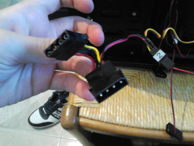

Chiedo l'ultima cosa e non disturbo più^^.
ho montato tutto, devo solo comprarmi l'alimetatore, però ho un problema il case che ho preso ha un display lcd che mi dice la temperatura delle 3 ventole che ha e in piu ci sono 2 manopole che mi permettono di cambiare la temperatura controllando le ventole.
vorrei sapere se tutti questi connettori devo collegarli direttamente all' alimentazione o li devo collegare tra di loro.
il case si chiama NZXT HADES

[26] Re: Consiglio per componenti computer
Messaggioda Foto Utentespud » 21 lug 2012, 14:42
Non lo so, ok so che non lo so non è una risposta :D , il case non ha un manualetto?
Non so perché ma le immagini che hai allegato non le vedo..
Atlant.
Foto Utentespud
3.767 3 10 12
Messaggi: 1601
Località: Udine
[27] Re: Consiglio per componenti computer
Messaggioda Foto Utentespud » 21 lug 2012, 14:47
Ok ora va meglio, dalle immagini sembrano dei connettori molex per l'alimentazione quindi dovresti collegarli all'alimentatore(guarda se c'è un manualetto però perché non vorrei farti esplodere tutto :mrgreen: ).
I connettori femmina e maschio della prima foto non vanno collegati assieme, sono semplicemente in parallelo, in modo che tu possa collegare all'alimentatore uno dei due e poi un altro carico nel secondo senza usare due molex dell'alimentatore.
Quei connettori poi suppongo che vadano a un circuitino che controlla i giri delle ventole, o semplicemente al potenziometro con cui regoli la velocità.

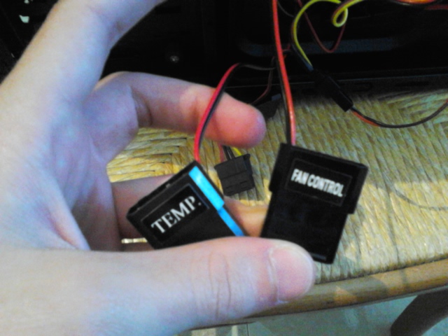

Messaggioda Foto Utentepiccoli » 21 lug 2012, 15:58
ok il connettore della 1 foto c'è ne sono 2 1 per ventola,allora se collego per esempio il maschio del 1 e la femmina del 2 basta collegarne solo uno all' alimentazione ?
leggendo una specie di manualetto che era nella scatola ho trovato questo -Dual channel 8w fan controller.
connect the four pin molex labeled "fan control" to power on the fans.-
-three temperature lcd display.
simply tape the probes to the desired sensor point and attach the power to the meter to use the temperature display

[29] Re: Consiglio per componenti computer
Messaggioda Foto Utentespud » 21 lug 2012, 16:48
piccoli ha scritto:ok il connettore della 1 foto c'è ne sono 2 1 per ventola,allora se collego per esempio il maschio del 1 e la femmina del 2 basta collegarne solo uno all' alimentazione ?
basta collegarne uno solo, poi nell'altro hai una presa di alimentazione libera in più che puoi usare come vuoi.
piccoli ha scritto:leggendo una specie di manualetto che era nella scatola ho trovato questo -Dual channel 8w fan controller.
devi collegare il molex con su scritto "fan control" all'alimentazione delle ventole
piccoli ha scritto:-three temperature lcd display.
attacca l'alimentazione dove c'è scritto temp e disponi le sonde nei punti dei quali vuoi conoscere la temperatura

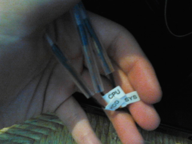

[30] Re: Consiglio per componenti computer
Messaggioda Foto Utentepiccoli » 21 lug 2012, 17:12
ultimissima cosa ci devo fare qualcosa con questi?
