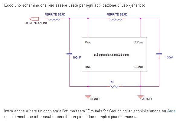

Messaggioda Foto UtenteBonax » 22 lug 2012, 15:51
A supporto di quello che dico della separazione dei piani di massa e della resistenza da zero ohm ecco un altro sito.
http://www.breakdown-technology.com/blo ... dgnd-agnd/

Messaggioda Foto UtenteBonax » 22 lug 2012, 16:15
I 2 libri che ho linkato li ho letti, ed entrambe dicono di separare la massa digitale da quella analogica.
Per la resistenza da zero ohm c'è anche l'immagine del capitolo in questa discussione.

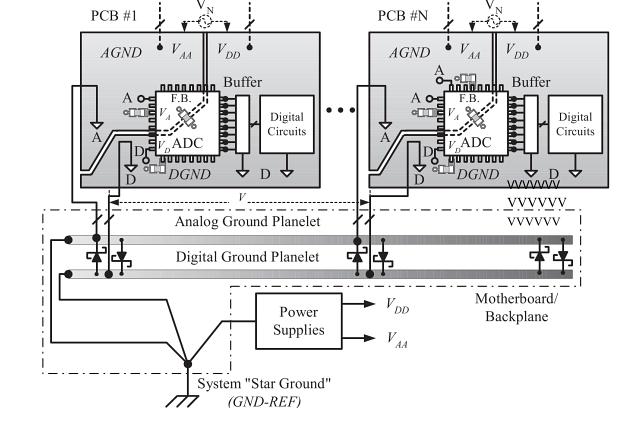

[60] Re: resistenza molto bassa per disaccoppiare
Messaggioda Foto UtenteBonax » 22 lug 2012, 17:18
Altro libro che consiglia di dividere i piani di massa, e di collegarli anche con una resistenza da zero ohm.
http://books.google.it/books/about/Grou ... edir_esc=y
Non è polemica questa, è divulgazione di conoscenza che viene criticata senza spiegazioni.
