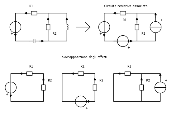

Buon giorno a tutti, ho dei problemi a ricavare le equazioni di stato di questo circuito, di cui, di seguito, ho anche aggiunto il c. resistivo associato e la scomposizione a valle dell'applicazione del principio di sovrapposizione degli effetti:
Avendo usato queste convenzioni, le relazioni caratteristiche saranno:
i_C = -C\frac{\mathrm{d} v_C}{\mathrm{d} t}
v_L = -L\frac{\mathrm{d} i_L}{\mathrm{d} t}
Ora scrivo i_C e v_L in funzione di v_C e i_L usando la sovrapposizione degli effetti:
i_C = \frac{E}{R_1 + R_2} + \frac{v_C}{R_1 + R_2} + \frac{i_L R_2}{R_1 + R_2}
v_L = E\frac{R_2}{R_1+R_2} + v_C\frac{R_2}{R_1+R_2} - i_L\frac{R_1R_2}{R_1 + R_2}
Il problema è che quando tento di ricavare l'equazione differenziale del secondo ordine in i_L, ottengo sia coefficienti negativi e sia che il forzamento E, al secondo membro, si annulla... Non riesco a capire dove sbaglio a scrivere le equazioni. Nello specifico ottengo questo: (avendo posto R_1 = R_2 = 4 \Omega)
2LC\frac{\mathrm{d^2}i_L }{\mathrm{d} t^2} + (\frac{1}{4}L - 4C)\frac{\mathrm{d} i_L}{\mathrm{d} x} - \frac{1}{2}i_L = 0
Come mai?

Messaggioda Foto UtenteRenzoDF » 24 lug 2012, 14:32
Anche se non capisco il perché di quella scelta per le convenzioni, direi che l'equazione di stato relativa a vL ha tutti i segni errati a secondo membro; potresti anche usarla così com'è usando però come relazione costitutiva per il bipolo induttore la classica
v_{L}=L\frac{\text{d}i_{L}}{\text{d}t}

Messaggioda Foto Utentejoopdf » 24 lug 2012, 14:45
D'accordo che i segni sono sbagliati sulla relazione di vL, ma non riesco a capire il motivo. Il primo termine, ad esempio, lo ottengo usando un partitore di tensione ai capi della resistenza R_2. I versi delle tensione E e della tensione v_R_2, secondo questa convenzione, risultano concordi. Non devo usare il segno positivo?! Per l'ultimo termine, ad esempio, ho usato il partitore di corrente nel ramo in cui è presente R_2. I versi della corrente sono concordi al nodo. Non devo usare il segno negativo in questo caso ?!

Messaggioda Foto UtenteRenzoDF » 24 lug 2012, 14:47
Ti rispondo con una domanda: vista quella tua scelta per la relazione costitutiva del bipolo induttore, ando' sta il positivo della vL ?

Messaggioda Foto Utentejoopdf » 24 lug 2012, 14:52
Forse ho capito dove sbaglio, ti prego di darmi una conferma. Io ho scritto quelle relazioni considerando la tensione ai capi della resistenza R_2, dove ho usato la convenzione dell'utilizzatore (sulla resistenza). Secondo ciò che ho scritto, la vL, è opposta alla tensione ai capi della resistenza R_2. Quindi è giustificato il cambio di segno a tutti i termini...

Messaggioda Foto UtenteRenzoDF » 24 lug 2012, 14:53
:ok: ... se posso darti un consiglio, indica sempre le convenzioni sullo schema per esempio in questo caso la vL corredata di segno "+" e segno "-", e non usare per il verso dei GIC il "+", ma usa invece una freccia.
BTW mi spieghi il perché di quelle scelte per le convenzioni su C e su L? ... io penso di non averle mai usate in vita mia ;-)

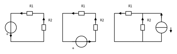

[10] Re: Problema equazioni di stato
Messaggioda Foto Utentejoopdf » 25 lug 2012, 12:57
Ecco a te lo schema con le convenzioni opposte a quelle che avevo applicato io.
vL, in questo caso, è concorde alla tensione su R2. Quando applico la sovrapposizione degli effetti, ottengo quei tre schemi.
In particolare, dal secondo schema :
Volendo trovare la vL, applico il partitore di tensione ai capi della serie R1 ed R2 e ricavo la tensione su R2. Vedendo la tensione ai capi della serie, dalla parte del generatore, il nodo A risulta quello a potenziale più alto e quindi la tensione totale vC risulta discorde a quella che sto trovando su R2. Non dovrei mettere un segno meno? Cioè: v^{ii}_L = -v_C\frac{R_2}{R_2+R_1}\frac{}{}
Stesso discorso sul terzo schema... Avendo la corrente totale iL ai capi del parallelo ed essendo la corrente che scorre sul ramo in cui c'è R2 concorde con iL, non dovrei porre un segno meno?. Qui c'è il segno meno nell'equazione [1], quindi sono d'accordo.
