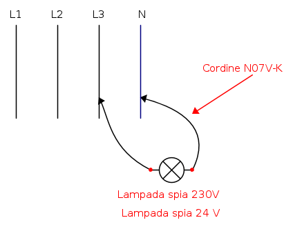

Messaggioda Foto Utenteattilio » 25 lug 2012, 21:59
Beh, anche io una volta ho chiesto al resp. uff. acquisti di emettere una R.d.A per una pinza amperometrica True RMS... dovevi vedere la sua espressione quando mi ha guardato in faccia illustrandomi il prezzo di questa :shock:
Te ne racconto un' altra...
Una volta è capitato che non si trovava un multimetro funzionante in tutto lo stabilimento, a seguito di un guasto, prima di mettere le mani su un circuito 3P+N, per verificare che l' interruttore (a mio avviso danneggiato) avesse aperto tutti i poli ho dovuto usare questo:
Ovviamente provando tra ciascuna fase e il neutro con la lampada a 230V prima e con quella a 24 V dopo.

[128] Re: surriscaldamento del cavo
Messaggioda Foto UtenteGroonge » 25 lug 2012, 22:21
Ahahahahahahahahh
Malfidato, manco i 24 V volevi pigliare!
Ahahahahahahah
Comunque sempre più sicuri di quei tester in scatolina trasparente e pure di rinomate marche con quei puntalini ridicoli isolati a 1000 V o certe forbici isolate che trasmettono corrente.
Foto UtenteGroonge
85 1 2
Messaggi: 56
Iscritto il: 22 mag 2011, 23:10
Località: Roma
[129] Re: surriscaldamento del cavo
Messaggioda Foto UtenteGroonge » 25 lug 2012, 22:32
Una domanda con simpatia a Stefano allora.
Nel caso, io credo che Attilio abbia anche fatto un'altra prova che ha omesso di descrivere.
E se una sola fase nell'interruttore non si fosse aperta, Attilio come avrebbe potuto esserne sicuro? ha usato un ulteriore metodo usando la lampadina.
Quale?
Foto UtenteGroonge
85 1 2
Messaggi: 56
Località: Roma
[130] Re: surriscaldamento del cavo
Messaggioda Foto Utenteattilio » 25 lug 2012, 22:48
:mrgreen: Beh, non per i 24 V ma già 40 o 50V potrebbero farsi sentire... senza magari illuminare significativamente una lampada a 230V (almeno in quelle condizioni di visibilità che avevo io)
Eh già, in effetti quello che probabilmente intendi tu è il metodo che ho utilizzato già da subito, quindi il disegno andrebbe corretto :mrgreen: (o meglio, andrebbe aggiunto qualcosa)
