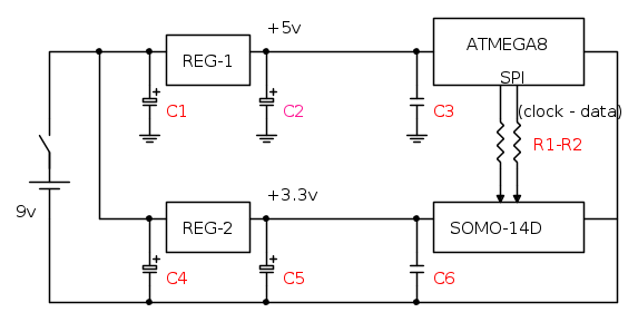

Salute a tutti.
Vorrei realizzare un dispositivo portatile che, opportunamente pilotato, riproduca suoni (musica e voce).
Il primo ostacolo, dovuto ovviamente all'ignoranza, riguarda l'alimentazione.
I dispositivi che vorrei utilizzare hanno alimentazioni diverse: 5V e 3.3 V.
Ho sviluppato uno schema, prendendo spunto dall'articolo di Foto Utentemarco438 e dai datasheet
dei componenti :
ATMEGA8-16PI = datasheet
SOMO-14D = datasheet
REG-1 = UA7805CKC datasheet
REG-2 = UA78M33CKCS3 datasheet
    C1 - C4 = 0.33 μF elettrolitico (alluminio o tantalio ?)
    C2 - C5 = 0.1 μF elettrolitico (alluminio o tantalio ?)
    C3 = 0.1 μF ceramico
    C6 = 220 μF elettrolitico
    R1 – R2 = 470 Ω
In pratica si tratta di una specie di macedonia (dove tutti gli ingredienti sono buoni) oppure “quasi” di un copia-incolla e questo capisco che non sia un bene, perché in questo modo non si va molto lontano.
In realtà mi sono sforzato e mi sforzerò di capire i meccanismi, ma ho bisogno di avere, il più presto possibile, la soddisfazione di realizzare qualcosa, pena la demoralizzazione. :cry:
Per esempio mi è stato utile leggere l'intervento di Isodoro KZ sull'utilità dei condensatori prima e dopo il regolatore (sinceramente non ho capito proprio tutto tutto :? )
In conclusione vi chiedo se devo abbattere subito i componenti (per non farli soffrire !) o ci sono margini di miglioramento.
Vi ringrazio in anticipo e salute a tutti !

Per quanto attiene gli stadi di alimentazione, se vuoi mettere dei condensatori al tantalio mettili pure; tuttavia sono sufficienti dei ceramici, magari preceduti da un unico elettrolitico.

cercando di capire la tua risposta (perché capita anche questo ai principianti seri !) ho deciso di approfondire la conoscenza dei condensatori.
Dopo aver letto queste due guide :
Mir
Non tutti i condensatori sono uguali
ho scoperto che i condensatori sono veramente “un gran casino” (chiedo scusa per l'espressione in aramaico stretto !).
Devo ancora capire meglio il criterio di scelta del tipo, per adesso ho deciso di utilizzare i condensatori al tantalio perché più stabili ad alte temperature (il contenitore sarà quasi chiuso).
