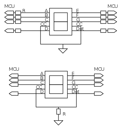

Salve forum :D
Volevo chiedervi un consiglio riguardo l'impiego di un display 7 segmenti a catodo comune,vorrei sapere se i due schemi sono equivalenti:
La mia domanda è? La corrente che scorre nel segmento A quando è acceso come nel primo schema è uguale a quella che scorrerebbe nello stesso segmento acceso come nel secondo schema? Ho detto una boiata? :oops:

Diciamo che il forte caldo non ti permette di ragionare bene e non vedere la bruttura della soluzione due. Diciamo che non e' opera tua, ma del surriscaldamento del server. Quindi non c'è e non se ne parla più.

Cosa cambia tra i due schemi a seguire?
