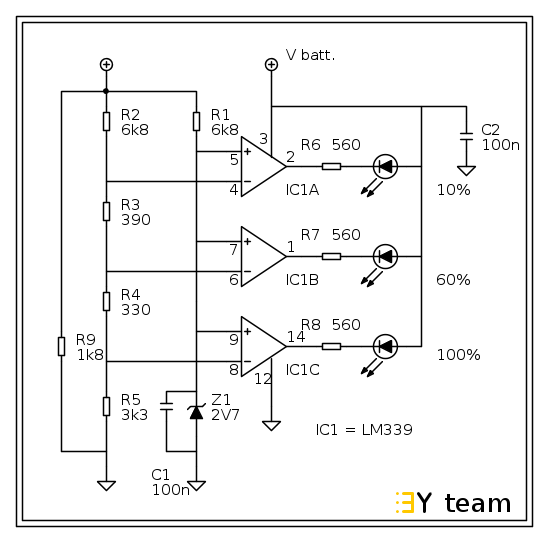

Salve, ho un dispositivo che funziona con una batteria da 9V, vorrei vedere lo stato di carica con tre led (rosso, giallo e verde), mi indicate uno schema?

Vuoi vedere lo stato di carica in modo continuo o su interrogazione?
Alle volte questi circuiti sono più dannosi che utili. Lo stato di carica di una batteria è un complesso di ragionamenti elettro-chimici. I led direbbero poco e scaricherebbero ulteriormente e più rapidamente la betteria.
E' uno schema che richiede quache passivo, i LED e quache comparatore. Non ho link sotto mano, quindi, se non arrivano altri aiuti, potrei pensare di farti uno schema, ma devi pazientare un pochino.
Candy
- Messaggi: 10123
Volevo calcolare meglio il partitore, ma ho la testa bloccata. Ho speso due ore per calcolarlo e ogni passaggio pensavo a come si fa... Non è l'età. Ho veramente la teata piena, quindi, se qualcuno vuole rivedere i valori, ben venga.
