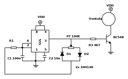

un bc548 va benissimo, che resistenza metto tra l'uscita del 555 e la base del transistor?

Avevo sbagliato i conti nel messaggio che ho cancellato.
Lo riscrivo così c'è la notifica. Usa una R da 4k7.
Ricordati il diodo in antiparallelo alla ventola, sul collettore.

Grazie! Perfetto funziona bene, adesso sto provando il circuito alimentando a 12 volt perché sto utilizzando una ventola da PC fisso. Sto notando però che la ventola collegata direttamente all'alimentazione assorbe 18mA, viceversa pilotata dal bc548, assorbe solo 9mA e i giri delle ventola sembrano essere inferiori.

Sicuro che il potenziometro non sia al 50%?

si, inoltre ho lo stesso risultato anche escludendo il circuito e comandando il bc548 manualmente

Quanto vale la tensione tra Collettore ed Emettitore?
Sei sicuro di aver collegato bene il transistore?
Succede solo con la ventola collegata a 12V?
Con il circuito che volevi montare a 5V, funziona bene vero?
EDIT: eventualmente posta uno schema con Fidocad di quello che hai montato.

non so perché ma adesso la ventola alimentata dal transistor assorbe 88 mA (con alimentazione diretta 92). Credo che il problema sia il tester, ma adesso funziona bene.
Ho misurato la tensione tra collettore ed emettitore con la ventola in funzione, ho 0,8V con il potenziometro allo 0% (ventola al massimo) e 12v con il potenziometro al 100% (ventola ferma)

Se la misura l'hai effettuata in modulazione PWM, hai misurato la corrente media. Vedi l'articolo.
OK per le misure sul transistore.

Mi piacerebbe adesso fare in modo che alla ventola non arrivi corrente sotto un valore soglia di tensione, ad esempio 3V, regolabile tramite trimmer. Che tipo di soluzione dovrei cercare?

Per limitare il duty cycle devi aggiungere una resistenza di taratura al potenziometro.
