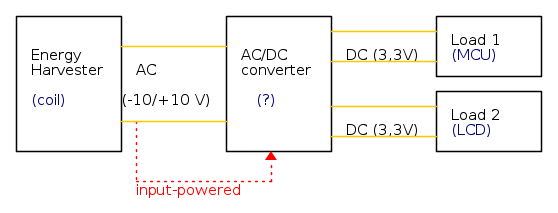

Dato che la forma d'onda ottenuta sembra decente, sto iniziando a ragionare su come si può rettificare in maniera efficiente un segnale del genere.
L'IC suggerito dal professore, un LTC3588-1, non mi sembra proprio adatto allo scopo. Leggendo il datasheet, infatti, si nota che per ottenere l'uscita desiderata (3,3 V ndr) occorre un ingresso di almeno 5,05 V (pag. 3 del DS sotto la voce V_{UVLO}), quindi tensioni al di sotto di quel valore sono inutilizzabili.
Se il progetto riguarda addirittura l'enery harvesting sembra proprio brutto buttar via tutto questo ben di Dio (da 0V a 5,05 V).
Per ora, lo schema a blocchi del sistema da realizzare è questo.Forse però, ancor prima di pensare alla rettifica del segnale, è necessario conoscere l'energia richiesta dai carichi (MCU e LCD) e l'efficienza del convertitore AC/DC (almeno stimarla) per poter valutare se l'energia prodotta dal magnete sia sufficiente o meno.
A questo punto direi di alleggerire il thread e creare nuovi topic, ognuno riguardante un problema specifico. Quindi i problemi principali, per ora, sono 2.
    1) Calcolare l'energia del segnale misurato in uscita dalla bobina e l'energia richiesta dai carichi ad ogni impulso;
    2) Trovare un metodo di rettificazione adatto al segnale prodotto dalla bobina.
Però ora me ne vado un po' in vacanza e ne riparleremo fra una settimana... O_/ a tutti!! :mrgreen:
